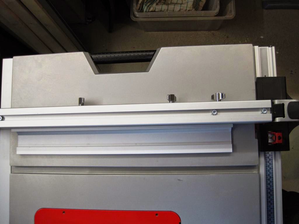

Der verschiebbare Teil lässt sich ohne weiteres bis zur Mitte des Sägeblattes einstellen für BG konformes sägen.
Das Bild habe ich von http://bastian-diekoetter.blogspot.com
esvaubee
13. Juli 2017
567
Gut, mag sein dass sie es kann, Ich habe die Säge selbst nicht und kenne daher nur von Bildern die Anzwingmethode https://i.pinimg.com/originals/e4/30/cd/e430cdfda1af7b5fb4a3f00cb10524e5.jpg
Würde man bei der Cabinet Saw wahrscheinlich auch so machen.
Ich vermute jetzt mal, dass derjenige sich das An- und Abschrauben sparen wollte indem er mit einem Hilfsbrettchen anzwingt. Der Originalanschlag und die Schrauben sind ja offensichtlich vorhanden. Macht ja vielleicht sinn, wenn man häufig wechselt.
