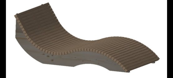

Hab mal eine kleine Konstruktion gemacht. Hab mir gedacht für die Seitenteile nehm ich 27mm 3Schicht Fichte. Was meint ihr dazu?
Dann kannst du für die Auflageleisten auch Fichte nehmen. Es bringt nichts für die Leisten widerstandsfähiges Holz zu nehmen und für die Wangen nicht.
Falls du 3-Schicht nimmst musst du aufpassen, dass es wasserfest verleimt ist.
LG Gerhard
Ikeabana
7. Dezember 2012
612
NW-Deutschland
vielleicht kann man das konstruktiv so verbessern, dass Fichte für die Seitenteile geht? Z.B. die Kontaktflächen zum Boden aus Eiche aufleimen? Mir wären die Seitenwangen zu massiv. Das macht das Möbel schwer. Mit einer anderen Konstruktion kann man Material sparen und konstruktiven Holzschutz realisieren.
Dann muss man sich sicher auch etwas für die Kontaktfläche zwischen Leisten und Wangen überlegen. Das ist auch bei Verwendung von Eiche für die Wangen ein kritischer Punkt. Da wurde sich Staunässe bilden.

Die Seitenteile habe ich aus VA lasern lassen. Bodenkontakt ist dann kein Problem und weniger Kontaktfläche zwischen den montierten Teilen habe ich auch.
11.782
diese fließenden Formen sehen immer spektakulär aus, funktionieren aber nur gut, wenn sie auf den eigenen Körper gut abgestimmt sind.
Ne Liege mit verstellbarem Kopf- und Fußteil ist einfacher zu bauen und flexibler.

5mm
Ist aufgrund der Länge relativ flexibel. Durch die 4-fache Verschraubung der Leisten ist sie im Montierten Zustand aber absolut formstabil und robust. Ich trage sie in den Garten und schmeiß die einfach hin. Bei höheren Seitenteilen würde ich Querverbindungen mit einem Stecksystem mit gelaserten VA-Teilen vorsehen.

Ich hab mich jetzt dazu entschieden die Seitenteile auch als Eiche zu machen. Zwischen den Leisten und der Seitenteile schraub ich 5mm Kunstoffbeilagen.
Habt ihr sonst noch Ideen oder Tipps?
