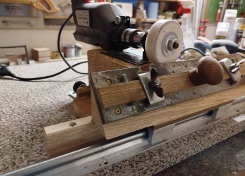

Ich bräuchte mal euren Rat wieder bzw. Würde ich gerne wissen was ihr so bezahlt um eure Streifenhobelmesser wieder frisch zu machen und um zu sehen ob sich ein Eigenbau vielleicht lohnt.
Hab aktuell 4 Sätze Messer zuhause, 410mm zu jeweils 4 Messern.
Gekauft wurden sie zu einem Preis von ca. 60 Euro.
Meine letzte Schleifaktion hab ich hier bei mir beim örtlichen Schleifdienst machen lassen.
Kostenpunkt 25 Euro pro Messer Satz.
Irgendwie empfinde ich das als sehr teuer. Vorallem bin ich häufig gewillt, die Messer schleifen zu lassen, weil es einfach sehr viel mehr Spaß macht mit frischen Messern zu arbeiten.
Metallbauer bin ich und linearführungen die keine Verwendung haben liegen auch hier noch rum.
Macht es Sinn sich etwas zu überlegen und vorallem kriegt man es gut genug hin ?

Hallo Andros ,
ein großes Problem beim Selbstbau ( ohne Kühlung ) ist das Erwärmen der Streifenhobelmesser vorne an der Schneide beim Schleifen und das darauf folgende Verziehen der Messer .
Ich habe selbst einen uralten Doppelschleifer mit 600 mm Schlitten und das Schleifen meiner 510er Hobelmesser klappt nur wenn man zwischen den einzelnen Schleifhüben lange Pausen macht und das nervt ......
Das als Gedankenanstoß ob sich der Aufwand des Selbstbaus lohnt .
Mir wurde das auch langsam zu teuer und deshalb schleife Ich meine Hobelmesser auch selber, sind allerdings nur 310mm.
Ich glaub ich habe deine Antwort schon mal in der der Vergangenheit irgendwo gelesen.
Der Trockenschliff ist gar nicht so unüblich, man kann natürlich die Scharte nicht in einem Ritt rausschleifen, immer schön Zehntel für Zehntel nachstellen.

Hab mir heute mal nebenbei eine Vorrichtung gedruckt, die die Messer im 45 grad Winkel aufnimmt.
Schleifen geht halt echt gut, aber Scharten sind halt meistens tief.
Interessant auszuprobieren, aber für mal echt 4 Messer 410mm Schleifen wohl mir persönlich echt zu müßig.
