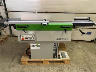

Hab mir die Hammer A3-41 angesehen. Leider war als Vorführgerät nur ne 31er da, ist aber vom Prinzip das gleiche gewesen…
Andi
Ich habe ja die A3-31 mit Spiralmesserwelle und bin grundsätzlich sehr zufrieden. Insbesondere das Hobelergebnis finde ich top. Das Einzige was etwas nervt ist, dass man den Dickentisch sehr weit herunterkurbeln muss, damit die Spanhaube nicht auf dem Handrad aufliegt (sonst schließt die Spanhaube beim Abrichten nicht richtig ab - woher ich das weiß…? :emoji_thinking: ).
Ich habe mir damals alternativ die Holzkraft (schied aus, weil zu dem Zeitpunkt zu lang für meine Werkstatt) und die Bernardo (schied aus wegen damals zu langer Lieferzeit) angeschaut. Holzmann kommt mir nicht mehr ins Haus. Finde ich von den China-Maschinen am schlechtesten verarbeitet (hatte auch einen ADH, eine LaLo-Vorrichtung und eine Absaugung - inzwischen alles wieder draußen).
Wenn ich den Platz für einen 40er Hobel hätte, bzw. ihn brauchen würde, würde ich vermutlich eher nach einer Felder, Stomana (egal in welchem Kleid) oder SCM schauen, da im Detail doch noch etwas besser und robuster gelöst. Und evtl. haben die auch die längeren Tische.
Da du ja ebenerdig einbringen kannst ist das bei dir sicher kein Problem.
Klar wäre für mich, dass ich Spiral- oder zumindest Tersawelle und gemeinsam aufklappende Tische haben will. Nette Optionen wären für mich dann noch elektrische Höhenverstellung und eine Spanhaube, die man zwischen Abrichten und Dickten nicht umklappen muss.
Nur als Ideen auf was man achten kann.

Ich war eigentlich von der Maschine schon auch etwas angetan. Ob sie jetzt schlechter verarbeitet ist als die anderen, das weiß ich nicht, da ich bisher keinen wirklichen Vergleich hatte. Ich hab jetzt bei uns in der Gegend noch eine Felder AD 741 gefunden. Vielleicht schau ich mir die mal noch an. Die ist aber schon Baujahr 2004. Waren die damals besser verarbeitet?
12.123
So, war heute mal bei Felder in Würzburg…
War gar nicht sooo schlecht…
Bevor Du entscheidest, schaue Dir noch ein paar Maschinen anderer Hersteller oder Importeure an.
5000 Eu ist für nen bisschen Holzhobby schon nen Batzen Kohle, dafür kann man sich auch einiges fertig kaufen oder zum Schreiner gehen.
Es ist ja als Hobbyist nun auch nicht so, das mit einer besseren Maschine auch die Fähigkeiten steigen. :emoji_wink:

Wenn ICH vor dieser Entscheidung stehen würde, dann bei Neukauf nur mit Spiralmesserwelle.
Gebraucht nicht unbedingt.
Wenn die Felder ins Budget passt, und nicht sooo weit weg ist, würde ich die nehmen. Gebraucht ist meiner Meinung nach immer irgendwo ein Kompromiss.
Ich selber habe eine Hammer mit 41cm, von einem Forenmitglied hier
Und auch wenn hier viele die Marke nicht mögen, ich mache das als Hobby, beruflich wäre das auch anders einzuordnen.
Und wenn meine Hobelergebnisse nicht stimmen, dann steht das Problem vor der Maschine.
Soweit mal meine Gedanken.

Die Maschine ist von mir ca. 30km entfernt bei nem Händler. Der Weg wäre also nicht das Problem.
Vom Budget… nun ja, das ist Auslegungssache …. Billig ist sie nicht für das Alter.
Bei dem Händler hatte ich auch meine Absaugung gekauft…

Dann bist du zwar zufrieden, aber irgendwo doch nicht 100%?
Doch, bin ich.
Die Hobelergebnisse sind top.
Den Dickentisch muss man kurbeln, und zwar ganz runter, ist nervig, aber geht ja leicht. Elektrisch wäre schön, brauchts nicht unbedingt.
Keine extra Andruckwalzen, haben aber in dem Preissegment, eh keine. Dann lass ich die Hölzer eben einzeln durch.
Haube ist zum schwenken, braucht halt einen längeren Schlauch.
Ich habs oben geschrieben, das ist Hobby, ich brauche eh länger als gelernte Tischler, da kommt es auf die 5 minuten auch nicht an.
Wie gesagt, wenn es beruflich genutzt wird sieht es da anders aus.
Vergleiche mal Deinen Preis der Hammer mit der Felder, dann hast einen Anhaltspunkt.

Du meinst die kleinere Hammer mit der größeren Felder? Das sind 3000.- Unterschied. Das ist dann natürlich ein Wort…
