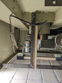

Ich hab ja ne digitale Höhenanzeige in der FS410 eingebaut. Dabei hab ich in einen von 2 dicken 4-kant Trägern ein Loch gebohrt um eine Kabelführung anzuschrauben. Durch das Loch kann mir Sand entgegen gerieselt.
Vom Volumen würd ich ganz grob schätzen dass bestimmt 100kg von den 700 Sand sind. Is kein Verbrechen, dämpft sicher sehr gut und sorgt für nen festen Stand. In der FKS sind 2 dicke Betongewichte drin.
Man könnte die Damato sicher auch irgendwo anbohren und auffüllen :emoji_slight_smile:

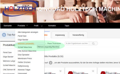

Ich habe die mal probeweise in meinen Warenkorb gelegt . Bei mir steht da kostenfreie Lieferung :emoji_spy: . Zahlen tut man die dann am Ende rein netto , also 3364€ . Die 19% Einfuhrumsatzsteuer + eventuell Zollgebühren kommen dann noch dazu wenn die Maschine in Deutschland ist . Schön in diesen Zeiten ist auch , das 1000 Stück verfügbar sind :emoji_innocent: . Damit das Schiff aus China auch ordentlich Tiefgang hat , würde ich mir diese Säge gleich dazu packen :emoji_innocent:. Sowas kostet bei uns dann schnell das Dreifache . Lieferung wäre bei mir dann im Oktober .

Kostenfreie Lieferung
Voraussichtliche Lieferung am Okt 24
ganz ehrlich, würde ich nie da bestellen, in Italien habe ich da keine Probleme, hat da auch wunderbar geklappt, bis auf die Tatsache das die Lieferung fast ein halbes Jahr gedauert hatte, lag aber nicht an denen, sondern das allgemein der Schiffstransport so bescheiden war. Wurde aber von denen laufend unterrichtet.
Was man aber grundsätzlich beachten sollte, der Service ist bei den großen Händlern besser, wer also auf Service angewiesen ist und auch die Sicherheit haben will, wenn was nicht geht umgehend Hilfe zu bekommen, sollte auf solche Angebote verzichten. Das gilt aber auch für Gebrauchtangebote deutscher/europäischer Hersteller, die älter 20 Jahre sind, auch hier ist es mitunter ein Abenteuer Teile zu bekommen

Hier im Forum hat schon einmal jemand eine Altendorf WA80 da bestellt. Hat wohl etwas warten müssen, hat aber einige tausend da gespart. Zoll und Einfuhr muss man selber regeln, und am Hafen abholen
der Sand hat einen Vorteil, er nimmt Vibrationen auf und wandelt sie in "Wärme" um bzw. vernichtet sie, das kann Beton so nicht.
In meiner Altendorf Bj 84 ist auch Beton drinnen, sieht man nur nicht, wenn man so reinschaut, der ist von unten eingegossen :emoji_slight_smile: hatte mich schon gewundert warum die so schwer ist.
Aber die Damato ist auch so schwer genug, wandert nicht :emoji_wink: gewiss gibt es Hobelmaschinen die leiser sind, aber schnarren/rappeln tut da auch nichts.
7.098
Das Thema Beton in der Altendorf hatten wir auch schon. Damals habe ich nachgemessen und nachgerechnet. Es sind etwas über 100kg, also nicht sehr viel.
8.739
Wie schon gesagt. Dämpft Schwingungen, Beton wie auch Sand. Ne Tonne Guss kann das auch, aber ist halt auch ne Tonne Guß :emoji_wink: Da ist eine Schweißkonstruktion mit Sand oder Beton auf jeden Fall günstiger. Und meistens nicht so hübsch :emoji_slight_smile: Aber sinnvoll auf jeden Fall.
