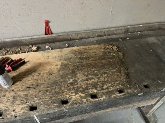

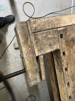

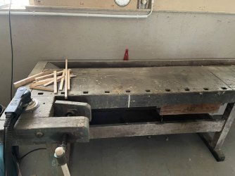

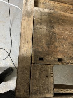

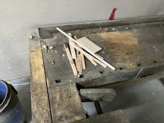

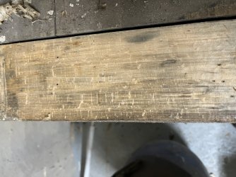

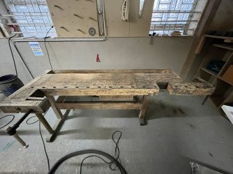

So hier die Fotos. Das Holz kann ich nur bei der Schublade von der Maserung erkennen. Holzwurm ist noch aktiv. Bank stand immer trocken

4.559
Die Platte sollte man planfräsen/hobeln mit schleifen wird man zu lange brauchen.
Gestell könnte mit Korn 40-60-80-120 gehen.
Die bekommt man schon wieder auf neuwertige Optik nur da gehen viele Stunden ins Land.

Bevor ich die Platte fräse/hoble muss der Suff da erstmal runter. In dem Öl ist halt viel Staub. Sonst schärfe ich mehr als das ich Hobel. Deswegen die Frage nach dem Bürstenschleifer.
4.559
Bürste eher nicht.
je nach Art der Bürste kann man schnell viel Schaden anrichten.
es gibt für die Flex Aufsätze für die Walzenbürsten - sofern Drehzahl an der Flex einstellbar.
Handhobel (Muskelkraft) würde ich auch nicht in Erwägung ziehen.

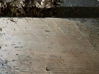

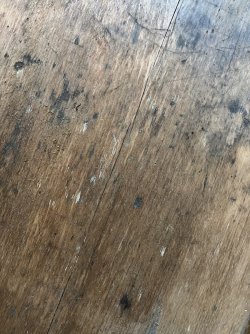

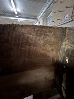

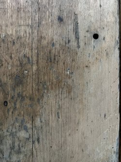

So der Bahco Farbschaber ist heute angekommen und hab eben mal getestet. Funktioniert super, Danke für den Tipp. Hab dann auch mal etwas gehobelt um das Holz besser sehen zu können.
Anscheinend hab ich verschiedenes Holz in der Bank verbaut wenn mich nicht alles täuscht. Auf den Fotos das am linken Rand ist recht hart und ich hätte erstmal auf Eiche getippt.
Das Holz in der Fläche ist deutlich weicher und grobfasiger. Mehr als Nadelholz trau ich mich nicht zu sagen.
Stimmen meine Vermutungen und war das früher üblich unterschiedliches Holz zu nehmen oder wurde da mal nachträglich was geändert oder ausgetauscht und dann mit anderem Holz gemacht. Wenn das so ist, ist das ein Problem? Weil es sich irgendwie anders verhält?

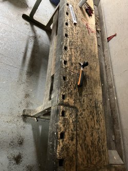

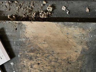

So erste Schicht Schmodder ist grob runter. Die Vorderkante kriege ich wohl nur wieder rechtwinklig wenn ich knapp 2cm abtrage. Dann wäre die Bank nur noch 10 statt 12 cm hoch. Größtes Problem dabei wäre wohl das ich dann alle bankhakenlöcher auch nachstemmen muss. Außerdem würde ich einiges an Gewicht verlieren. Und ich hab den Eindruck das das Gewicht grade reicht das sie sich beim hobeln nicht verschiebt. Das kann man aber auch mit festschrauben an der Wand lösen. Glaube trotzdem das ich für den Anfang erstmal nur etwas wegnehme, bis ich eine saubere Plane Fläche habe. Oder sind rechtwinklige Kanten sehr wichtig?
Achja hab auch einige Tackerklammern im Holz gefunden. Habt ihr tips wie man die am besten rauskriegt? Mein Ansatz ist bei heilen mit nem kleinen flachen Schraubenzieher drunter, anheben bis ne Zange sauber greift und ziehen. Hab aber auch ein paar wo nur ein einzelner Stift sitzt. Da würde ich mit dem stechbeitel solange holz wegnehmen bis ich auch da mit der Zange ran komme. Aber damit bau ich mir natürlich Löcher in die Platte.
Hier mal ein Bild wie es aktuell aussieht

4.660
Zu der abgenutzten Kante. Hier würde ich einen Falz anfräsen/hobeln und ein entsprechende neue Leiste einleimen. Etwas größer als das endgültige Maß und dann nacharbeiten.
DIe intakten Klammern mit möglichst dünn gefeiltem Schraubenzieher oder altem Stecheisen entfernen. Die einzelnen Stifte könntest du auch versuchen zu versenken und die Löcher mit Hartwachs verschließen. Hätte aber den Nachteil, wenn die Bankplatte in Zukunft mal abgehobelt wird, dass es zu Schäden an der Hobelsohle kommt.

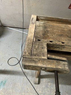

So ich hatte mal wieder Zeit. So langsam kommt das Holz zum Vorschein.
Da man jetzt auch mehr sieht tauchen noch ein paar Fragen auf:
In dem Stück Holz, wo die Spindel der Vorderzange durchgeht, ist ein größerer Riß, der sogar leichte Höhenunterschiede auf beiden Seiten hat. Was mache ich damit?
1. Gar nichts, wird beim Planfräsen wieder gerade und der Riß stört nicht wirklich. Vermutlich schlechteste Lösung
2. Leimen, aber da ist recht viel Dreck drinne, befürchte deswegen, das man es nicht sauber geleimt kriegt.
3. Durch neues Holz ersetzen.
Das Holz was auf der linken Seite der Bank von der Vorderzange bis nach hinten geht, ist locker und leicht nach unten weggekippt. Deswegen ist da auch der große Spalt. Hinten ist es mit Fingerzinken verleimt, aber sonst scheint es nicht befestigt zu sein, außer das es durch das Holz, das die Spindel der Vorderzange hält eingeklemmt ist. In der Mitte des abgesackten Holz ist noch ein Loch, ich vermute da war evtl eine Schraube die in die Arbeitsplatte ging. Da ich sonst keine Fingerzinken oder ähnliches sehe, glaube ich nicht, das es sonst verleimt war, da sonst ja überall Stirnholz auf Längsholz trifft. Soweit ich das sehen kann sind auch keine Dübel oder ähnliches im Spalt.
Ansonsten wüsste ich gerne welches Holz das ist, da ich ja mndestens vorne die Falz Fräsen will, um eine saubere Kante zu kriegen, wie von @flüsterholz vorgeschlagen. Hier nochmal ein paar Fotos von recht sauberem Holz in Nahaufnahme:
Mein erster Verdacht ist Esche, da es recht langfaserig ist. Aber sicher bin ich mir gar nicht.
Und zu guter letzt, bin ich am überlegen, ob ich die Vorderzange nicht gegen eine mit Führungen austausche, da ich bei der aktuellen immer etwas schief komme, wenn ich etwas einspannen will. Außerdem verkantet da auch gerne mal etwas beim auf- oder zumachen. Ist es sinnvoll eine mit Führungen zu nehmen, oder kann ich das verkanten evtl. durch saubermachen und irgenein Schmiermittel (Wachs, etc) zu 90% beseitigen. Was ich hier halt schön finde, gegenüber einer Vorderzange mit Führungen ist die Tatsache, das alles frei ist, sonst sind ja die Führungen evtl. mal im weg.
