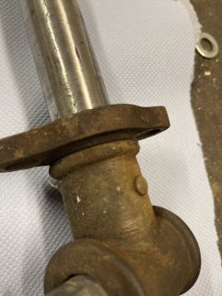

So nach langer Zeit komm ich mal wieder dazu. Hab heute die Zangen auseinander gebaut und Teile des Holzes geleimt, da Risse drin waren.

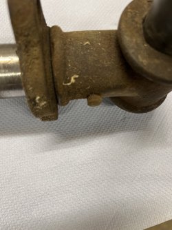

Wollte jetzt die Eisenteile der Spindeln abmachen damit ich die mal richtig sauber machen kann und dann neu lackieren. Allerdings hab ich Probleme mit den Splinten. Kriege ich die heile raus oder muss ich aufboren? Sieht mir aus als wenn die eine Seite absichtlich platt geschlagen wurde zur Sicherung wie bei einer Niete. Ist eine alte Herkules Bank.
Ein paar Schläge mit dem dicken Hammer auf das nicht gestauchte Ende haben nichts bewegt.
Wie kriege ich die raus?

Nicht lebendig, Abbohren oder Abflexen. Aber wieso muss der überhaupt raus? Nur um das letzte Priserl Dreck zu eleminieren?
Das kriegst auch mit Zahnseide gebacken.
11.287
kann sein, dass es konische Stifte sind, die nur zu einer Seite raus gehen.
Das erstmal prüfen und dann mit nem ordentlichen Splintentreiber und Hammer bei stabiler Unterlage austreiben.
Sieht mir nicht nach nem Niet aus.
Ansonsten sehe ich auch keinen Grund, das zu zerlegen.

Ein entfernter Stift bedeutet aber noch lange nicht dass die Verbindung gelöst ist.
ich würde es lassen weil es sich um Gussteile handelt die bei unsanftem handeln schnell brechen können
11.287
Wird sich eher um Templerguss handeln. Den kann man erstaunlich stark biegen, ohne dass was bricht.

Das mag wohl hier so sein
und eine Herrichtung von komplett zerlegten Sachen strebe ich auch meist an
bei der Hälfte der kurbeln von meinen Bohrmaschinen und tischbohrmaschinen kommen verbogen.
die lassen sich gut mit sanfter Gewalt im Schraubstock richten, aber immer ohne hammer
ich hab bei Guss schon zu viel Lehrgeld bezahlt
hier bei der Spindel müsste man sich was zum trennen bastel , oder eben hämmern

nach eben feilen des Stifts mit passendem Durchschlag durchklopfen - #29 beachten
Hatte ich vergessen, habe nicht nur mit dem Hammer, sondern auch einem Durchschlag drauf gehauen.
Will die Gewindestange von dem Guss trennen, damit ich die Gussteile Sandstrahlen und sauber neu lackieren kann. Aber nachdem was ich hier gelesen habe, werde ich es noch mal mit dem Durchschlag und Hammer versuchen, aber wenn das nicht hilft lasse ich es zusammen. Dann kann ich halt nur mit Drahtbürste und Bremsenreiniger sauber machen und muss dann mit abgeklebter Spindel lackieren. Geht zur Not auch, aber ist etwas unschön.
