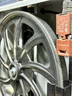

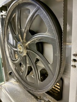

Ist denn dein Sägeband gerade oder eventuell irgendwo geknickt. ?

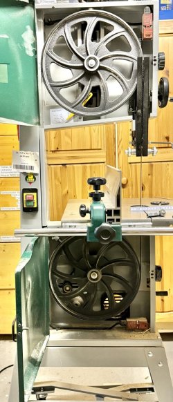

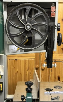

Mach doch bitte mal Bilder bri geöffneten Türen. Nicht nur Detail Bilder sondern dass man mal komplett sieht wie das Band läuft bzw gespannt ist. Es gibt so viele Möglichkeiten. Eventuell ist es auch die untere Rolle wo was nicht stimmt. Und baue erst mal alles wieder zusammen.
Dann ruhig Blut und nicht zu viel Aktionismus.
Du hast vermutlich schon so viel rumgestellt dass alles verstellt ist. Und nimm erst einmal die Bedienungsanleitung mit den Bildern zur Hand was du mit weicher Schraube etc einstellen kannst.
Du musst deine Maschine doch erst einmal kennenlernen. Stattdessen drehst du überall mal rum habe ich den Eindruck.
Also ruhig Blut. Bedienungsanleitung, aussagekräftige Bilder und eins nach dem andern.

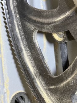

Zu euren Fragen:
1. Das Sägeband ist absolut neu (von Maschinen, Meyer) und hat nirgends einen Knick oder Ähnliches.
2. anbei mehrere Bilder bei geöffneten Türen und Einzelaufnahmen von oben und unten, wie gewünscht
3.@dsdommi: du hast vermutlich recht. Vor lauter Hektik habe ich wahrscheinlich alles verstellt….. und muss – hoffentlich mit eurer Hilfe – vermutlich alles von vorne neu einstellen.
4.@zra_BA: danke für den Link. Das Video habe ich mir schon zig mal angesehen komme aber damit leider auch auf keinen grünen Zweig vor allen Dingen, weil ich das Problem nicht lösen konnte, dass das SägeBand 4 mm „neben der Spur“ läuft und ich als Anfänger keine Ahnung habe (wie schon öfter dargestellt), wie man das Problem in den Griff kriegt.
Vorab nochmals herzlichen Dank für eure geduldige Hilfe. Ich hoffe wir kriegen das irgendwie hin.

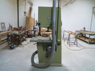

Alles Gute!
Tom aus Irland.

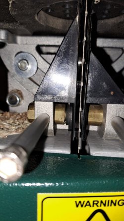

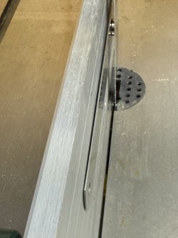

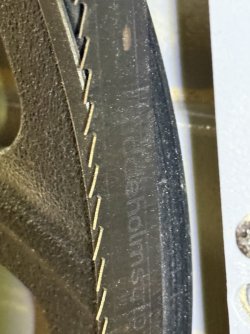

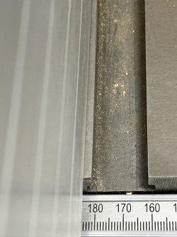

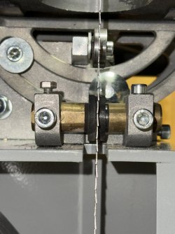

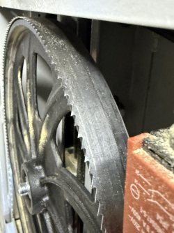

Liebe Fachleute wie versprochen melde ich mich heute am Donnerstag und nach dreieinhalb Stunden im „schattigen“ Hobbykeller kann ich folgendes berichten:
  1. Dank eurer hilfreichen Hinweise – glaube ich – sind wir der Lösung deutlich näher gekommen.
  2. Ich hab eure Ratschläge befolgt (vgl. Bilder) und folgendes gemacht:
    1. Ich habe alle Führungsrollfen „zurückgezogen“ bzw locker geschraubt und den Tisch komplett demontiert und abgenommen
    2. Tisch wieder draufgesetzt und „vorläufig“ montiert (Schrauben noch nicht alle gezogen)
    3. Sägeblatt wieder eingebaut
    4. Tisch festgeschraubt und dabei darauf geachtet, dass das Sägeblatt fast exakt in der Mitte läuft (Bild)
    5. Die dahinterliegende Rolle habe ich mit einer Beilagscheibe seitlich etwas verschoben, so dass das Sägeblatt fast genau in der Mitte dieser Rolle läuft
    6. Die beiden Räder, auf denen das Sägeblatt aufliegt, hab ich so eingestellt, dass die Sägezähne selbst nicht aufliegen - Danke Holzfummler ! - (vergleiche Bilder). Dazu musste ich die Neigung des unteren Rades etwas verstellen aber ich glaube, das hat ganz gut funktioniert.

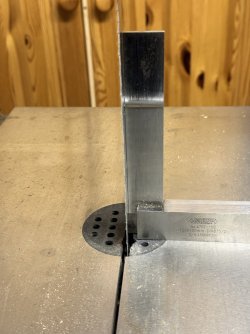

    7. Die Neigung des Tisches habe ich mit einem Präzisionswinkel auf 90° eingestellt
    8. Nun aber das kleine Problem:

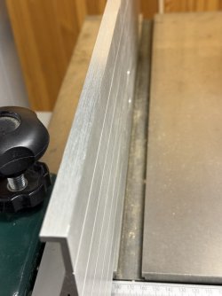

      1. Den Parallelanschlag (PA) parallel zur Nut eingestellt
      2. Dann mit dem Magnet und dem Stahllineal am Sägeblatt versucht, die Parallelität zum Sägeblatt herzustellen
      3. Da hat es (Bild) um einige Millimeter nicht gestimmt. Wenn ich nun den PA verstellt habe, um ihn parallel zum Stahllineal zu kriegen., dann weicht der PA nach meiner Schätzung 3-4 mm von der Nut ab
  3. Weiß nicht genau, was ich falsch gemacht habe
    1. Aber das Ganze sieht dank eurer Hilfe schon wesentlich besser aus. Herzlichen Dank dafür.
    2. Vielleicht kriegen wir den Rest auch noch hin. Könnt ihr mir einen Hinweis geben, was ich anders machen muss
Herzlichen Dank im Voraus für eure geduldige Hilfe
HG Albert

willyy
19. Oktober 2020
3.152
Pfaffenhofen (Ilm)
sehr gut !
Zwei Anmerkungen:
1. ist m.M.n. falsch, bzw. gilt für Laufräder mit flacher Bandage. Die RP Sägen haben m.W. eine ballige Bandage.
Wenn Du ein Stückchen Holz oder winkel auf der Gummiauflage der Räder "kippeln" kannst, dann sind die Bandagen "rund" bzw, ballig.
Dann dürfen auch die Zähne drauf laufen. Genau deshalb wird der Belag nach vorne hin wieder weniger, damit die Schränkung nicht besonders gedrückt wird.
Falls das so ist, kannst Du das Band mittig laufen lassen.
2. soweit alles richtig gemacht. PA parallel zur Nut stellen und nochmal die 4 Schrauben lösen, mit denen der Tisch auf der Neigungsmechanik angeschraubt ist und und in dem Spiel der Löcher so drehen, dass er am besten zum "angepappten Lineal" auf dem Sägeband paßt (und das Sägeband weiterhin mittig in der Tischeinlage steht).
Oder bist Du damit schon am Anschlag der Einstell-Möglichkeiten ?
Dann mal "halbfest" anziehen und den Tisch mal max. nach links und rechts neigen, ob er irgendwo ansteht oder ob der volle Schwenkbereich nutzbar ist.
Dann ganz fest machen.

wenn die Maschine balligen Rollen hat und das Band richtig gespannt ist, wird Dir das Holz beim Sägen vom Anschlag weg gezogen, Zähne laufen auf der nach vorne abgeflachten Bandage.
Gruß Dietrich

dann mach erst mal ein paar Schnitte, sowohl am PA als auch mit Winkelanschlag. Benutze die Säge einfach mal für die nä. 3 Projekte, wenn Dir dann was auffällt, was Dich stört, kannst immer noch die Schraubenschlüssel in die Hand nehmen und weiter justieren.
Ich glaube, bzw. bin mir relativ sicher, dass bei mir auch der PA nicht exakt zur Nut stimmt. Ist mir egal, weil entweder schneid ich am PA ODER am Winkelanschlag. Beides zusammen benutzt man nie (als Führung des Werkstücks), auch nicht an der Kreissäge.
Kontrolliere mal, ob schiefe Schnitte bei dir rauskommen.
Wenn Du am Winkelanschlag sägst, dann lass das Holz am Ablänganschlag anstehen, sonst kann sich das mit dem Schnittdruck verschieben und Du ziehst die falschen Rückschlüsse auf deine Einstellerei.
