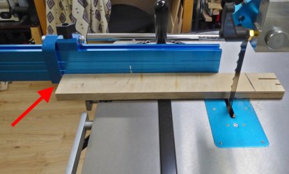

dachte ich mir, war zu kompliziert geschrieben.
Wenn Du am Queranschlag wie hier etwas sägen würdest, ohne dass das Werkstück am Anschlag links (auf dem Foto links, in echt rechts) ansteht, kann es sein, dass Dir der Schnitt verläuft. Wenn Du den Schnitt anschließend mit einem Winkel kontrollierst, könntest Du dann meinen es liegt an der Einstellung der Maschine, muß es aber nicht.
(Das Sägeblatt wäre für die 15er MPX Platte viel zu grob und würde reißen. Das war von gestern noch drauf.)
So ein Anschlag gehört nicht unbedingt zum Lieferumfang einer BS, meinen habe ich auch später dazu gekauft.
Letzter Hinweis:
Gewöhne Dir gar nicht erst an Sägemehl mit der Hand wegzuwischen. Sägemehl schiebt das Werkstück weg oder puste es nach hinten weg.
Eine Bandsäge fühlt sich unheimlich "sicher" an, weil nix reißt, es gibt keine Rückschläge, das Band drückt das Werkstück von selber auf den Tisch und sie geht geschmeidig durch wie Butter.
Aber sie sägt unheimlich schnell ein paar Fingerchen.

Hallo Willy…Danke für Deine Erläuterung…jetzt hab ich`s auch kapiert
Danke auch für deinen Tip mit dem Sägemehl, werd ich beherzigen
