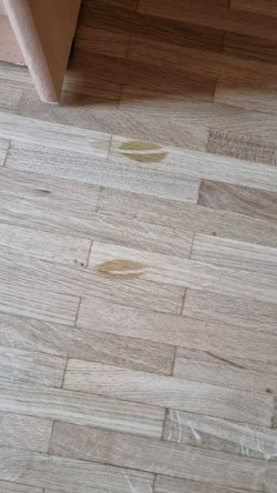

Hallo, möchte gerne dieses ältere Thema aufgreifen, denn ich habe ein ähnliches Problem und suche vorerst ein Lösung ohne schleifen zu müssen.

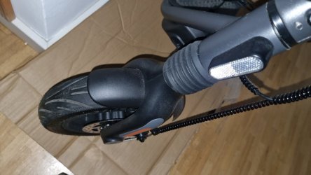

Kurz bin in eine neue Wohnung gezogen und habe dort zum Übergang meine Umzugskaton sowie einen neuen E-Scotter abgestellt.
Parketteichenboden / Fußbodenheizung, versiegelt Lack Schicht.
Nun, habe mir später nicht vorstellen können von was diese Braune Flecken sind, nun weiß ich sie kommen von den Reifen E-Scooter.
Gibt oder gab es eine Lösung hierfür ?! Danke mal.

wie lange stand der da jeweils an den Stellen mit Flecken?
Kommen die Flecken auch, wenn er nur 5 Min an einer Stelle steht?
Ich vermute der Weichmacher des Gummis reagiert mit dem Lack, bin mir aber nicht sicher.

das wirst du wohl schleifen müssen. Das Problem dürfte sein, der Lack ist noch relativ frisch und jetzt ist da brauner Weichmacher von den Reifen in die Versiegelung gewandert. Das ist dann meist in der gesamten Lackschicht und nicht nur an der Oberfläche.

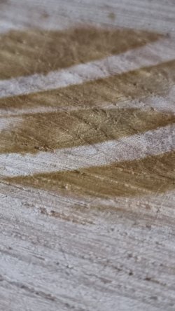

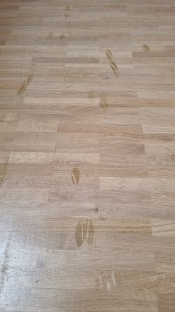

Guten Abend und danke erstmal, nun, ich habe mir nichts dabei gedacht der E-Scooter stand ca. 3 Wochen und wurde ab und zu in ein anders Zimmer abgestellt. Der eine Raum Bild 1und 2 Nahaufnahme wurde frisch geschliffen und Lackiert. Der andere Raum Bild 4 ist zwar lackiert aber 5 Jahre alt. Versucht habe ich mit Nitroverdünnung für Lacke weil ich dies zur Hand hatte, der braune Fleck ist leicht heller geworden aber nicht weg.
bekommt man die Versieglung nur durch Schleifen, Ziehklinge runter denke weil das Holz auch den Lack aufsaugt. Hättet Ihr vielleicht einen Tipp mit welche Körnung/Schleifpapier ich anfangen sollte 80 oder zu grob. (vielleicht erst mal mit feinem Schleifpapier 180 schleifen bis der Fleck hoffe verschuden ist danach lackieren.
Ich habe mir gedacht nehme ein Schleifbock Schleifpapier Klebe den Umriss mit Klebeband sauber ab. Dann müsste ich den Parkettbodenleger anrufen und fragen welches milches Zeug /Versieglung das war.

Ich würde da erstmal vorsichtig mit Korn 180-220 ran gehen und schauen, was passiert. Auch erstmal nur kleines Stück und mit Daumen schleifen ohne Schleifklotz. Erstmal nur eine kleine Stelle, um zu erkunden, ob das nur oberflächlich ist oder ob es tiefer im Lack ist.
Was du auch mal probieren könntest: Mit Bleichmittel arbeiten, an ganz kleiner Steller mit Wattestäbchen. Ich würds mal mit Danklorix testen und irgendsolchem Oxy-Action Zeugs. Wasserstoffperoxid wäre auch eine Idee.
Wenn es nur recht wenig Lack ist, den du wegschleifst, kannst du auch über Sprühkönig ansatzlos nachdenken.
