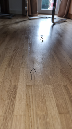

Guten Tag , möchte mich erstmal bedanken für Eure Tipps habe einiges von Euch versucht, letztendlich hat Aceton geholfen, ich war die ganze Zeit etwas sparsam mit dem Aceton und habe nicht so fest gerieben. Jetzt nach mehrmaligen einweichen und immer wieder reiben wird der Lack glebrig und löst sich etwas. Nun ich werde Ansatzlos Plus versuchen wie WinfriedM schon schrieb und hoffe die matten Stellen wieder glänzend zu bekommen. schönes Wochenende zusammen. Gruß

Das war nach Recherche das falsche Material, weil auf Nitro-Basis. Du brauchst die Variante mit dem Wasserlack, wie in #53 verlinkt hatte.
Wenn das mit Aceton weggegangen ist, war das nur oberflächlich. Das hättest du mit Schliff dann auch wegbekommen. Und wenn man nur wenig an Schichtdicke heruntergeschliffen hat, hätte man es mit immer feineren Schliff und späteren Polieren wieder ohne neuen Lack evtl. in den Griff bekommen. Kann man natürlich immer noch probieren.

Ok, Danke
WinfriedM​
werde es bestellen, habe schon Ansatzlos plus gekauft aber kann man vielleicht für etwas anders gebrauchen.

Hat schonmal jemand probiert, Nitro auf Wasserlack zu sprühen? Vielleicht funktioniert es ja, auch wenn erstmal untypisch.
