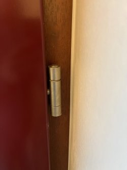

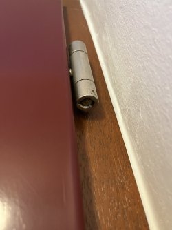

Hallo zusammen, unsere Haustür schleift am Boden. Hat jemand eine Idee, was man machen könnte? Lassen sich vielleicht die Bäder einstellen? Ich blicke da nicht durch.
Danke!

Hallo Christoph,
wahrscheinlich schleift die Tür an der Schlossseite? Du kannst Die Bänder aushängen indem Du die Stifte mit einem Durchschlag oder Schraubenzieher nach oben herausschlägst. Dann kannst Du die Bandteile am Türblatt drehen. Das untere eine halbe oder ganze Umdrehung herausdrehen, das obere eine halbe oder ganze Umdrehung reindrehen. Dabei drauf achten, dass die Tür auch oben am Rahmen klemmen kann wenn Du übertreibst. Nimm jemand zweites kräftiges dazu, die Tür ist schwer alleine aus- und einzuhängen.

...mit dem der TE, fürchte ich, bei diesem dreiteiligen Band wohl eher mehr Schaden anrichten würde, als der ihm nutzen würde. Heiko hat den Ablauf ja schon beschrieben.
Türblatt passend unterfüttern, hätte ich noch ergänzt. Ich greife da zur Kiste mit den Glaserklötzen.
Dann geht's auch ohne Hulk im Bekanntenkreis. :emoji_wink:

Als ALLER-ALLER-ERSTES würde ich aber schauen, ob es wirklich das Türblatt ist das schleift - oder ob unten eine Bodenabsenkdichtung aus Gummi (Schallex) verbaut ist die eventuell schleift! Auf Bild 1 schaut es (für mich, eher erahnend) eigentlich nach möglicherweise guter Fuge unter der Türe aus... So eine Dichtung ist gg. relativ einfach eingestelt ohne das Türblatt raus nehmen zu müssen.
Ansonsten ist eine Türe an den Bändern einstellen eigentlich eine dankbare Aufgabe. Da sollte sich eigentlich jemand (Tischler/Schreiner) finden. Viertelstunde ist allerdings sehr knapp bemessen. Die geht ja je nach dem schon fast für Werkzeugtragen drauf....

@Tilia: super Hinweis. Leider ist es das nicht. Die Fliessen im Eingangsbereich sind minimal bergauf gelegt. Da waren Fachleute am Werk :emoji_wink:
und die Tür schleift erst, nachdem die Fliesen gelegt wurden? Stark / nicht stark, punktuell / großflächig?
Bei den verbauten Bändern lässt sich nicht die „Gesamthöhe“ des Türblatts ändern, nur die Neigung / Winkel durch herein- oder herausdrehen der einzelnen Teile. Entweder du verbaust andere Bänder (siehe Beitrag von joh.t), oder du gehst auf den Fliesenleger zu und fragst ihn nach Lösungsvorschlägen..
