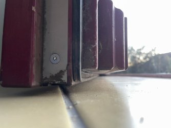

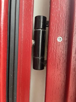

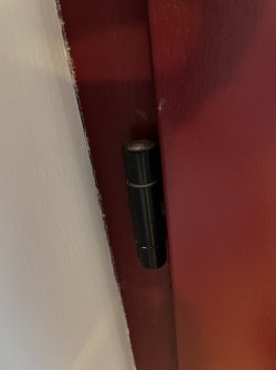

meine handwerklich gefertigte zehn Jahre alte Haustür schleift unten auf der Leiste, insbesondere jetzt, wenn dauerhaft Nässe drauf einwirkt.
Sie hängt an drei Stück der gezeigten Bänder. Meine Frage wäre, ob man die Tür ein paar Millimeter hochdrehen kann.
Der Betrieb, der die Tür gefertigt hat ist leider insolvent, ansonsten hätte ich da gefragt.
Danke für eine fachkundige Einschätzung der Lage.

Hallo Jörg,
nur, damit wir dich auch richtig beraten nachgefragt: Schleift die Tür unten auf ganzer Breite oder eher nur auf einer Seite?
Anders gefragt. Muss die Tür komplett höher oder reicht es die Tür nur an der Griffseite etwas anzuheben (also etwas zu kippen/schwenken)?

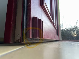

Danke - die Tür schleift nur an der Griffseite, die äußeren 15 cm des Wetterschenkels (heißt das so?) sind fühlbar etwas gequollen. Die Lage der Tür ist eigentlich gut.

Hi Jörg,
ich habe das Problem bei unserer Haustür auch. Ebenfalls vom Schreiner gefertigte Tür.
Bei mir tritt das Problem aber bei niedriger Luftfeuchtigkeit auf.
Ich habe bei mir das obere Band eine Umdrehung und das mittlere eine halbe Umdrehung weiter in die Tür gedreht.
(einmal würde das noch gehen, muss ich wahrscheinlich im Sommer machen)
So wie ich Deine Bilder sehe, sollte oben auch noch eine Umdrehung möglich sein.
Alternativ könntest man das untere Band eine halbe Umdrehung raus, und das obere Band eine halbe Umdrehung rein drehen.
Man muss halt schauen, wieviel Luft im Rahmen vorhanden ist.
Gruß Reimund

Im von dir geschilderten Fall, dass das Schleifen nur an der Griffseite ist, mach es genau wie @tiepel geschrieben hat und alles wird gut. Natürlich auch schauen, dass es oben und an der Griffseite längs noch vom Spalt her überall passabel passt.

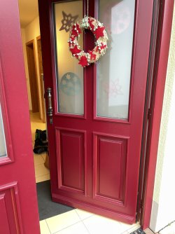

Ich wollte es vermeiden, die Tür rauszunehmen, die wiegt gefühlt 200 kg. Aber ohne geht wohl nicht...?

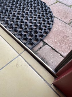

Keine absenkbare Bodendichtung, die Tür schlägt einfach an der gezeigten Edelstahlleiste an (und schleift momentan drauf, jedenfalls am Schluss). Ein wenig Schleifen erscheint mir das Einfachste, aber auch da muss das Ding wohl raus.

Ich würde wie folgt vorgehen:
Den mittleren Bolzen aus dem Band rausschlagen.
Tür 3/4 öffnen, an der Griffseite unten einen Keil drunter, evtl. auch an der Bandseite. Jemand 2. hält die Tür am Griff, d.h. hindert die Tür am seitlichen Umfallen (wenn die Bolzen raus sind). Du machst dann die restlichen Bolzen aus den Bändern raus, ich würde erst unten, dann oben rausmachen. Dann die Tür paar cm wegziehen. Bänder an der Türseite wie gewünscht reindrehen und alles wieder rückwärts. Heben brauchst du da eigentlich nix, nur etwas schieben/drücken.

Die Bolzen von unten nach oben rausschlagen. Mit irgendeinem Metalldorn+Hammer, notfalls Schraubendreher statt Dorn.
Aber bevor du das machst, schau mal von unten kurz, ob unten "frei" ist. Ich kenne auch welche, wo der Bolzen von unten durch eine Art Mutter/Schraube noch gesichert ist, damit er sich nicht selbstständig hochwackelt. Das natürlich ggfls. entfernen, bevor du mit dem Dorn und Hammer kommst.
Wenn die Tür ausgebaut ist, kannst du, durch die beiden dann freien Löcher der Bänder an der Türseite, dann den Dorn oder Schraubendreher stecken (als Hebelarm) und diese Seite rein/rausdrehen, soweit nötig.

Hallo Jörg,
mach das nicht und häng die Tür aus . Das ist zu zweit kein Problem und in ein paar Minuten erledigt.
Besorg dir ein paar Keile und unterleg die Tür wie schon beschrieben.
Alles andere ist murgs.
Glaub mir das ich stelle Haustüren her. ( natürlich nicht mit solchen Bändern)

Im Foto sieht man hoffentlich das etwas gequollene Teil. Das ist nur auf den letzten 10cm, im restlichen Verlauf läuft das einwandfrei. Die Tür schließt auch super, so dass ich nicht denke, dass der ganze Flügel hängt.
Meiner Meinung nach führt die derzeit andauernde Wasserbelastung zum quellen des gezeigten Teils. War letzten Winter auch schon, aber nicht so auffällig. Im Sommer war alles gut.
