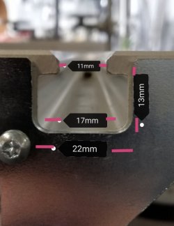

Kennt jemand die Maße der Nut für den Winkelanschlag? Ich überlege, ob ich deren Produkt mitbestelle oder ohne mir einen zurecht zu fummeln auf Kollegen wie Incra und Co bauen kann.

Mein Schwiegersohn hat die K2M und ich hab den Queranschlag gesehen. Clever gelöst, wie man den spielfreie einstellt. Kann nur empfehlen, bei dem zu bleiben (der sollte auch zum Lieferumfang Standard gehören, vermute ich)

Bestellt und laut Vertrieb Auslieferung 01/26, Lieferdatum Rechnung 04/26.
Ich vermute irgendwann zwischen diesen Daten wird sie ankommen.
Lieferumfang mit gerastertem Anschlag für Schiebeschlitten und Spaltkeil - 2.700€ (ink. Lieferung)
Anbei auch die Maße der Schiebetischnut und dem Unterschied der Rasteranschläge:
„ Die beiden Gradraster sind an sich quasi baugleich. Diese unterscheiden sich jedoch in der Aufnahme. Der 423-043 passt nicht in die
Nut der Schiebetische, sondern sind für die Führung auf dem Maschinengusstisch gedacht. Der Nutenstein des 503-167 passt auf die Schiebetische, jedoch nicht
auf den Gusstisch. Der 503-167 hat kein Lineal. Es ist vorgesehen, dass der Längsanschlag des Schiebetisches abmontiert und an das Gradrastermontiert wird.“
