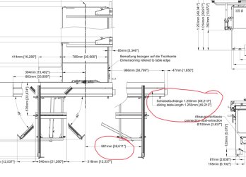

Ich hänge für euch den Folder und eine Zeichnung von Felder an.

Die Schiebetischlänge ist mit 1250 mm angegeben in der linken Grafik
Falls das Ding zu bestellen ist, sollten solche grundlegenden Daten aber verfügbar sein, meine Meinung...

Die Schiebetischlänge links unten in der Zeichnung ist mit 1.250mm angegeben.
Das Maß von 949(?) geht von Kante Schiebetisch bis Maschinenkante. Dann fehlt noch der Weg bis zum Sägeblatt. Daher können sie +/- 1.200mm schon hinkommen.
