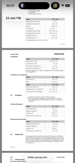

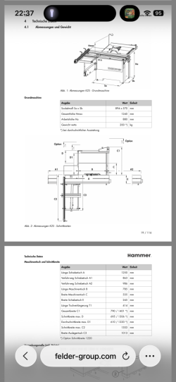

Eine Frage, weil ich in der bisherigen Werbung von Felder nichts gefunden hab: wie lang ist der Fahrweg vom Schlitten?

Ok, besten Dank. Der Tisch ist also 1,25 m lang. Verfahrwege sind angegeben, aber Felder mag leider nicht die tatsächliche Schnittlänge / Besäumlänge nennen. Magst Du mal einen Meterstab drauflegen und messen? Besten Dank im Voraus, VG Tom

....deshalb ist messen besser und ein Hinweis für McWimmer: drauf achten, daß der Auslegertisch an der richtigen Stelle montiert ist, sonst schränkt dieser den max Verfahrweg evtl ein (oder Tisch zum messen abnehmen)
Besten Dank, VG Tom
