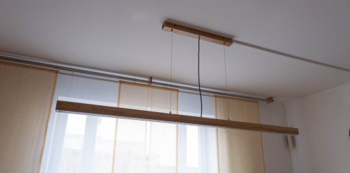

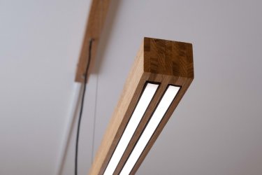

Hängelampe beim Schreibtisch:
Die Deckenanschlusskonstuktion aus Eiche an beiden Stirnseiten zur Entlüftung des Trafos offen ausgeführt

Hallo Felix!
Für den Schreibtisch habe ich folgende Streifen verwendet:
CCT LED Streifen 24V dualweiß "12W/m" warmweiß + kaltweiß, 200cm, mit Litzenanschluss (ca. 15cm) (11764K) (CRi 95)
Achtung! das sind 12Watt / Meter Strips und für einen Arbeitsplatz trotz 2 Reihen unteres Minimum an Lichtausbeute da bei Mischlicht (cct) die 12 Watt / Meter nie erreicht werden!
Dafür passen diese, da sie nur 10mm breit sind, in den schlanken, schönen Alu-Kanal.
Beim Ess- bzw. Spieltisch habe ich
CCT LED Streifen 24V dualweiß "22W/m" warmweiß + kaltweiß, 50cm, mit Litzenanschluss (ca. 15cm) (12211K) (CRi 92)
verwendet, ebenso zwei reihig bzw. acht armig - das gibt ausreichend Licht für alle Tätigkeiten...
Allerdings 12mm breit, breiterer Alu-Kanal notwendig und die werden auch schön warm, deßhalb habe ich die Leuchten nach oben offen zur Wärmeabführen gebaut.
Wichtig für mich war auch dass die Anschlüsse vorkonfektioniert bestellt werden konnten wodurch die fummelei mit dem löten der Anschlüsse wegfällt...

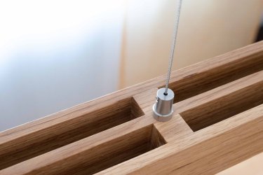

Hallo Schraubzwinge!
LED Alu Profil S10 schwarz, 200cm inkl. Abdeckung satiniert (16066) (Achtung Breite Kanal beachten!)
Endkappe für LED Alu Profil S10, schwarz (16070)
Info: led-konzept
Seilklemme Seilverbinder Seilabhängung Edelstahl | Drahtseil Ø 1 - 2mm
Artikel-Nr: 1.100.352
Deckenhalterung Edelstahl V2A Seilbefestigung, Ø 14 mm Länge 20 mm
Artikel-Nr: 1.100.334
Seil Edelstahl Ø: 1,5 mm mit Kugelkopf-Ø: 5 mm L: 2000 mm Abhängung
Artikel-Nr: 1.100.50-2000
Info: Abstandhalter.com
gr Josi

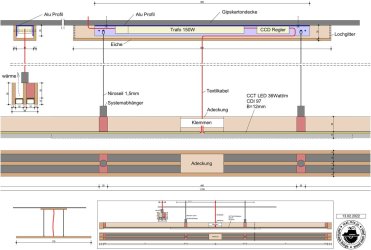

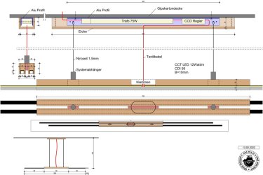

Als Ergänzung für alle als Inspiration zwei Skizzen
Esstischlampe und
Schreibtischlampe

Wow ich bin begeistert. Der Plan ist super detailliert und toll beschrieben. Meine unendliche Projektliste wird noch länger
