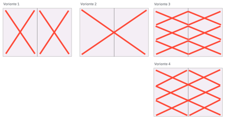

Frage: Wie führe ich die Hinterlattung korrekt aus, damit es verzugsfrei bleibt? Anmerkung: Rahmenholz ist ausreichend vorhanden.
Ich frage, weil ich ursprünglich ein Schiebetor bauen wollte. Preislich sprengt das aber in Edelstahl völlig den Rahmen. In den letzten Monaten hier und da mal den ein oder anderen befragt, habe ich mittlerweile nun schon wirklich alles gehört. Jedoch waren das oft pauschale Empfehlungen aus der Ferne. Diese reichten von 0 bis 100% bzw. von "brauchst nix machen, bleibt gerade" bis hin zu "lass Dir einen fetten Metallrahmen schweißen".
Ich vermute die Wahrheit liegt in der Mitte?
Oben wäre die Platte über die gesamte Breite mit dem Klavierband mit vielen Schrauben fixiert. Unten würde ich die im geschlossenen Zustand selbstverständlich auch fixieren. Entweder mit Edelstahlbeschlägen oder mit mehreren Nippeln und EPDM-Band.
Da es hier auf entscheidende Details bei der Ausführung ankommt, möchte ich ungern einen Stockfehler einbauen und sicherheitshalber noch mal Rat bei den Profis einholen.

Ich sage es mal so: Ich erwarte keine 100% Perfektion, aber möglichst auch keine 5 cm Differenz vom linken untern zum rechten unteren Punkt.
Was kann ich tun, um den Effekt zu minimieren?

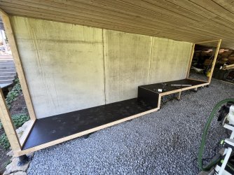

Konkret sprechen wir von einem Verschlag im Garten. Gesamtbreite 7 m.
Angedacht sind zwei Türen/Tore/Klappen, denn das Gelände hat Versatz. Anbei ein Foto. Damit dürfte auch klar sei, wo die Herausforderung liegt. Das Gelände kann ich mir nicht stricken.

Das von Ingo angesprochene Gewicht bereitet mir auch Kopfzerbrechen. Entsprechend wollte ich das mit Gasdruckfedern lösen. In der Mitte Rahmen ergänzen, Gasdruckfedern individualisiert bestellen und fertig. Klassische Türen scheiden aus, weil nicht funktional. Sie sind ständig im Weg und der Wind könnte wird Sie aufreißen und aus den Angeln reißen. Das ist somit nicht alltagstauglich.
Angedacht war je eine Tür aus zwei 3s-Platten zusammen zudübeln. So hat man links eine Klappe und rechts eine Klappe. Je ein paar Gasdruckfedern rein. Gesamtkosten Holz = ca. 500-700 €. Kosten Gasdruckfedern aus Edelstahl = ca. 750 €. Gesamtkosten 1.500 €. Dafür gibt's bei der Schiebetorlösung noch nicht mal die Beschläge aus Zink. Jedenfalls habe ich sie nirgends gefunden.

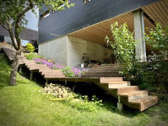

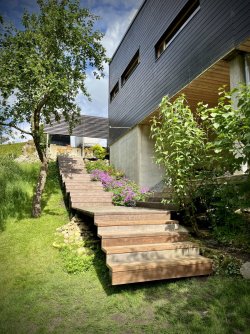

Abschließend noch mal ein Beispiel für "Ungewöhnlich, aber es geht!". Ich habe eine Holztreppe im Außenbereich gebaut. Funktioniert und wurde bereits von einem renommierten GaLaBau-Meister ausdrücklich als "handwerklich super ausgeführt" gelobt. Aber was habe ich da im Vorfeld auf's Maul bekommen. Wie könne ich nur? Das sei verboten! Wird nix! Alles Mist. Lass das! Es funktioniert. Natürlich muss man mitdenken und sollte nicht einfach planlos drauf los bauen. Aber auch mit angemessenem Aufwand ließ sich dieses Projekt mit tollem Ergebnis realisieren. Auch die Zaunlösung im Hintergrund ist so ein Thema. Geht nicht! Doch, geht. Um die Windlast abzufangen, kann man die Kräfte berechnen und macht an den hohen Pfosten eine Edelstahlseil zum Abfangen. Steht felsenfest und trotzt auch nachweislich starkem Orkan. Somit muss man da differenziert heran gehen.
Gerne greife ich die Schiebetür-Lösung noch mal auf, insofern Ihr alle sagt mit verzinktem Material geht das auch zu akzeptablen Kosten. Nur erinnere ich mich auch noch an die Aussage "dicht wird das nie".
