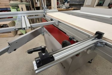

auch wenn einige meinten: da bastelt man nix rum, das geht schon mit dem Parallelanschlag.
was macht man denn, wenn beide Seiten vom Brett nicht gerade sind? da bietet es sich doch an, den P-Anschlag auf den Schiebetisch zu verlegen.
Ausserdem hab ich noch jede Maschine etwas "personalisiert" :emoji_wink:
Das Ergebnis des Bastelnachmittags ist auf dem Bild zu sehen.
Lässt sich von 10..60cm einstellen. Der Klemmklotz lässt sich in der Nut verschieben, damit wird die Rundstange kürzer und stört nicht so. Wenn man 2 Klemmschrauben lockert, ist das Ding schnell wieder entfernt.
Ist sicher nicht so komfortabel wie das Felder-Teil, kostet dafür keine 20€ :emoji_slight_smile:

Außerdem: Wie stellst du das Ding denn exakt ein? der Parallelanschlag ist immer parallel, wenn du die Platte nicht unnötig wenden und drehen willst kannst du mit deinem Teil auch schnell eine nicht parallele Kante ansägen.
charly_a
Einstellen geht mit Meterstab vom Anschlag bis zum Sägeblatt, so wie ichs jahrelang mit Tauchsäge und Schiene auch gemacht hab. Wenn ich beide Längsseiten sägen will muss ich die Platte einmal umdrehen und den Anschlag nachstellen, egal welcher Anschlag verwendet wird. Es gibt auch noch viele andere Möglichkeiten, etwas krumm zu sägen. :emoji_wink:

Ich sag nicht, dass das nciht geht. Aber wenn eine Strategie nicht nur umständlicher ist, sondern auch merh Fallstricke birgt, dann lass ich das. Außerdem: Warums stellst du deinen Queranschlag nicht einfach mal genau ein, dann kannst du das direkt da sägen, d+rfte von der Genauigkeit aufs gleiche hinauslaufen.
Ich glaub, du hast mich irgendwie missverstanden, das Ganze hat doch nix mit dem Queranschlag zu tun. Bei einem 200x30cm Brett die Stirnseite als Referenz für den Längsschnitt zu nehmen wäre ja kontraproduktiv. Man versucht doch immer die längste Seite an den Anschlag zu legen, weils genauer wird. Der Queranschlag ist übrigens auf 0,02° rechtwinklig. (0,3mm/m). Der Schiebetisch läuft auch nur 0,12mm/m auf die ganze Länge aus dem Winkel. Bin da ein Bisschen Fetischist, komm ausm Maschinenbau.
Was ich da gesucht und dann gebaut habe, gibts ja bei Felder und anderen in exclusiverer Form für etwa 500€ zu kaufen, also wirds wohl auch genutzt.
Die Aufgabe war einen Stapel Leimholzplatten, die ich günstig erstanden habe, lägsseitig sauber gerade und parallel abzurichten. Für die anschließenden Querschnitte ist der Auslegertisch mit Queranschlag ja perfekt.
Ich bin jetzt zufrieden mit meiner Lösung
Danke für alle konstruktiven Tipps!
Das schneidest du doch von nem großen Brett ab. Sonst könntest du's am para schneiden.
Wenn deine säge wirklich so genau ist, ist sägen am Queranschlag IMO genauer. Der maßstab muss hier der Parallelanschlags schnitt sein. Ich würde das Teil was du gebaut hast mit einem DRO ausstatten,.wenn ich es wirklich genau und bequem haben wollte. Insgesamt bin ich da aber eher beim Justus: üben

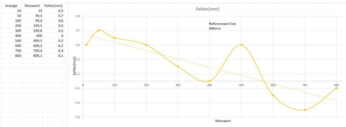

Jetzt hab ich mir mal so ein M503 System beim großen Chinesen besorgt und an den Parallelanschlag montiert. Hat sich mit etwas basteln gut integrieren lassen und funktioniert auch. Dann hab ich mal die Genauigkeit überprüft. Und die ist schon eigenartig. Wiederholgenauigkeit ist voll in Ordnung. Aber der Absolutwert ist schon eigenartig und den Fehler bringt man auch nicht weg, da reicht der lineare Faktor als Parameter nicht.
Da ist das Maßband mit Lupe deutlich besser. Hat das schon mal jemand überprüft? Der Sensorabstand ist auf dem Bild noch zu groß, der ist jetzt bei 1mm.
