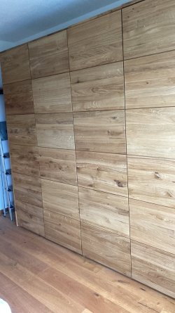

Ich habe jetzt noch einmal alles überdacht und werde die Türen doch etwas anders bauen.
Zum einen aus Kostengründen, da die gedachten Gratleisten doch recht stark ins Geld gehen und zum anderen ist der Aufwand enorm.
Wie auf dem Bild zu sehen ist, so werde ich die Türen fertigen.
Die einzelnen Kacheln werden oben und unten mit einem gegenläufigen Falz versehen, der eine etwas länger als der andere.... so entsteht dann auch der gewünschte Spalt.
Hinten setze ich dann eine aufgeschraubte Gratleiste drauf, so denke ich sollte es passen.

Interessanter Ansatz... Das Arbeiten einer großen Fläche wird sozusagen in viele kleine Flächen (Kacheln) aufgeteilt.
Die Kacheln sind nicht fest miteinander verleimt. Verstehe ich das richtig?
Wie sieht die angedachte Konstruktion hinter den Kacheln aus?
Wo genau setzen die Bänder/Scharniere an etc.?

Genau, die Kacheln sind nur durch die unterschiedlichen Fräsenden aufeinandergestapelt.
Das Bild stammt von einem Kleiderschrank und da hat sich bisher nichts an der Tür bewegt.
Auf der Rückseite ist eine starke, durchgehende Leiste mit Rundkopfschrauben und Langlöchern angebracht und genauso werde ich es auch machen. :emoji_wink:
Ich werde auf jeden Fall versuchen die Platten so zu schneiden, dass es nicht so wild wie auf dem Bild aussieht. Es werden ins gesamt 10 Türen, da werde ich in der Breite schon ein wenig variieren müssen.
Da ich noch in der Planung bin, weiß ich noch nicht genau wo ich die Scharniere anbringe.... wahrscheinlich aber an der vorherigen Stelle.

In meinem Partykeller haben wir vor 30 Jahren Schränke einbauen lassen. Es sind 5 Hochschränke mit jeweils 2 Türen.
Und genau diese Türen sollen ausgetauscht werden, da wir in den letzten Jahren von Kiefer/Fichte/IKEA zu Eiche Vollholz gewechselt sind.
Die Türen werde ich nach dem Vorbild unserer Schlafzimmerschranktür nachbauen, diese sind simpel aufgebaut und "hoffentlich" leicht nachzubauen sind.
Auf der Rückseite sind natürlich 2 Leisten zur Stabilisierung angebracht, hält aber auch bei der Länge wirklich gut.
Die Topfscharniere werden dann direkt in das Vollholz angebracht. Ich muss dann nur die vorhandenen Einlegeböden kürzen, da dann die Stabilisierungsleiste nach innen aufträgt.
Ich hänge aber Bilder mit an, dann wird es hoffentlich deutlicher.

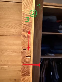

9.708
Hier tragen die Holzplatten exakt nichts zur Stabilität bei, sie sind nur Last.
Die Konstruktion dahinter trägt das Ganze.

Danke für das Bild jetzt wird einiges klarer.
Zunächst, ich teile Dietrichs Bedenken, auch wenn ich sie milder formulieren würde.
Was mir an sich gut gefällt ist: die flächige ausführung und das Fugenbild der Front. Das finde ich interessant und insofern wirklich lohnenswert um da aus diesem Ansatz eventuell noch mehr raus zu holen. Ggf. Varianten vorab visualisieren via kostenfreier CAD oder KI Visualisierungen.
Was mir nicht gefällt ist: z.B. die Sache mit dem (nicht durchlaufenden) Holzbild. Und der Aufwand der Konstruktion im Verhältnis zum bisher gegebenen (optischen, praktischen,...) Nutzen, wie auch Teluke schon geschrieben hat.
Ich nehme mal das Bild von Dir mit ein par Anmerkungen:
Also es sind konstruktiv 3. Ebenen:
1. Die Leisten 2. eine dünne Platte 3. Holzkacheln
Für das Verschrauben der dünnen Platte auf den Leisten braucht es kein Langlöcher weol hier längs auf längs läuft.
Die Kacheln sind in Falznähe von innen her verschraubt (eventuell verdeckt durch die Leisten). Wichtig ist, dass die Kachel nur an der oberen Kante - der "Überlappende Falz) punktuell verschraubt wird. So kann die ganze Platte nach unten hin, in den Falz eingeschoben mit Luft(!) arbeiten. Die untere Falzwandung wird durch die Verschraubung der nächsten Platte gehalten und geführt.
Da wag ich zu widersprechen.
Ohne die Platte müsste man die einzelnen Kacheln je mit ner Mischung aus fixen Schrauben, und welchen die Spiel haben befestigt werden. Dadurch würde die Tür recht bald anfangen sich parallelogrammartig zu verschieben und hängen. Die Platte hält die Türe gerade.
Die Konstruktion is gar nicht so doof, is mit wirklich einfachen Mitteln zu machen. Mit ner guten Holzauswahl kann man da schnell und einfach schöne Türen bauen ohne große Vorkenntnisse und viel Werkzeug.

Also diesen Schrank habe ich schon ein paar Jahre, den habe ich gekauft und an den Türen hat sich nichts aber auch überhaupt nichts verzogen.
Diese Art von Tür ist eigentlich genial und recht einfach. Ich habe eine kleine Werkstatt von 4 x 4 Meter, nicht große aber mit allem was es braucht. Abrichte (Hammer A26), Bandsäge (Hammer N4400), TKS (Hammer K2M) und viel Zeugs von Festool, Dewalt, Makita usw.
Ich habe auch schon so einiges gebaut, aber alles nur als Hobby.
Auf dem Bild ist diese kleine Leiste abgebildet, es ist keine Platte, das ist nur der Anschlag für die andere Tür. Die gesamte Tür wird nur durch zwei Längshölzer gehalten und das sehr gut. Leider konnte ich die anderen Bilder nicht hochladen, ich versuche es aber noch einmal.... dann wird es deutlicher.
Leider kann ich keine Bilder hochladen, da mir immer gesagt wird die Bilder seien zu groß..... unter 1 MB???
