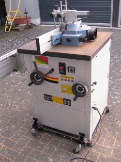

Hallo, ich habe eine Berrnardo Fräse bei Ebay gekauft. Die Tischfläche hat ein wenig Rost. Würdet ihr die mit dem Excenter abschleifen und anschliessend mit Silbergleit einreiben oder gibts da ne andere Methode sie wieder schick zu machen. Ich hab sie per Preisvorschlag gekauft und werde sie morgen abholen

Ich würde n Messingbürstenaufsatz nehmen und trocken den Rost entfernen. Dann ordentlich Silbergleit drauf.
Glückwunsch zur Maschine, sieht relativ neu aus
7.774
Bei dem bisschen Flugrost braucht es glaube ich keinen Messingbürstenaufsatz. Das "verschmiert"den Rost auch schnell.
Hinterher einreiben mit Ballistol und dann Silbergleit.

würde da mit Schleifvlies rangehen. Mit dem Exzenter haust du dir da dellen rein, dann kannst du IMO auch gleich die Gussplatte ausbauen und eine Spanplatte auf den Korpus dübeln. Und das:
Ausprobiert? oder woher kommt diese Aussage? Mein Exzenter nimmt bei Holz schon wenig ab - bei Metall dürfte das eigentllich nicht bemerkbar sein. Ich nehm aber auch eine Körnung von 400 bei sowas.
Ich denke das eine Messingbürste im Gegensatz zu einer Grobreinigungsscheibe echt minimalinvasiv ist, damit beschädige ich den GG nicht.
Ich hab sowas an meiner ersten Abrichte mit dem Exzenterschleifer sauber gemacht, bis man da Dellen reinschleift vergeht ne halbe Stunde auf einer Stelle.
Aber wenn’s wirklich nur ganz dünn Rost ist, reicht die Messingbürste
7.774
Ein klassischer Gusstisch hat eine gehobelte Oberfläche, sprich diese typischen Längsrillen. Da machste mit dem Excenter nix, außer ggfls. die Berge runterschleifen. 93,5% vom Rost bleibt drauf und interessiert sich nicht für deinen Excenter, der irgendwo oben drüber agiert.

Ein klassischer Gusstisch hat eine gehobelte Oberfläche, sprich diese typischen Längsrillen. Da machste mit dem Excenter nix, außer die Berge runterschleifen. 93,5% vom Rost bleibt drauf und interessiert sich nicht für deinen Excenter.
Alter das ist ne Bernardo. Da ist nichts gehobelt, die Bernardos die ich kenne haben n einfachen Planschliff
7.774
Auch da gewinnste mit dem Excenter keinen Blumentopf, aber wenn ich alle schlauer seid, macht ihr mal.
7.774
Ja, ich hab schon viele Tische wieder chick gemacht. Dazu braucht es wirklich keinen Excenter.

nein war auch bisher nicht nötig: Habe das grobe immer mit einer Klinge wegbekommen und den Rest dann mit dem Schleifvlies schick gemacht. Wenn ich von Dellen rede, dann spreche ich durchaus auch schon vom Zehntelbereich. Das Risiko wäre mir zu groß. Aber jede/r wie er will.
Mit was für einer Klinge machst du das?

Rost wegschleifen mit 400er? Echt?
Ich hol Popcorn.... bzw hätte n paar Rostige Autoschweller. Kannst mir die auch mit deinem Exzenter entrosten? Mit meinen wird das nichts....
Hab ich was von Rost wegschleifen gesagt? Hast Du wohl durch den Kontext assoziert...
Groben Rost macht man wohl besser mit der Bürste weg.
Ich hab aber schon rostige Stellen auf meiner Abrichte mit 400er behandelt, nachdem ich dort unvorsichtigerweise verleimtes Holz abgelegt hatte.
Da färbt sich die Oberfläche nur leicht rot und man kann das fast mit dem Finger entfernen. Das geht mit 400er auch prima weg. ohne daß es Dellen gibt.
Gehobelt? Das war wohl vor Jahrzehnten noch so. Mit CNC ist der Metallhobler aus der Fertigung verschwunden.
Aber auch bei gefrästen Tischen schleift man eher die Berggipfel blank, als daß man nennenswert Material abnimmt.
