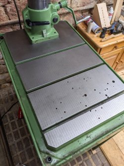

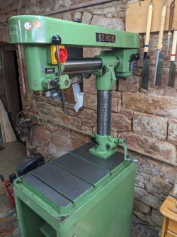

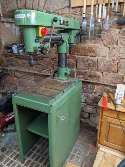

Die Tische bei denen das bisher nötig war bei mir sind alle gehobelt gewesen (meinetwegen auch gestossen, was sich da jetzt genau bewegt hat weiss ich nicht..)
Ich sprüh da erst mal WD40 drauf und lass es bisschen einwirken. Dann zieh ich die rotbraune Suppe mit der Ziehklinge ab. Danach bin ich auch schon mit dem Excenter drüber, weiches Klettpad und Gitterschleifmittel mit Körnung 180. Geht schnell, und wenn danach die Oberfläche ganz eindeutig noch die wellige Oberfläche vom Hobeln/Stoßen hat bin ich zufrieden. In die Täler kommt man durch das weiche Klettpad. Danach wird der Tisch regelmäsig mit Silbergleit gepflegt, bzw. wie hier bei der Bohrmaschine, das WD40 einfach mit Lappen runterpoliert. Da rostet danach nix mehr, wenn sichs sehr trocken anfühlt kommt bisschen Ballistol mit nem Lappen drauf.
Zeitaufwand: paar Minuten. Zugegeben, der Tisch war nicht schlimm beinander...
Nein das geht nicht Lorenz. Das hast du sicher anders gemacht :emoji_grin:
Ich beneide dich um deine schöne Bohrmaschine
