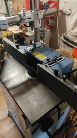

Hallo Zusammen, heute habe ich meine aufgearbeitete Tischfräse wieder zusammengebaut.
Den Flugrost auf der Tischfläche habe ich soweit es ging mechanisch mit einem alten Hobelmesser und Scotchband/Schleifflies zu 90% entfernt bekommen. Da ich in einem anderen Thread einen Aigner vorgestellt hatte und den eigentlich für meine Säge/Fräskombi benutzen wollte habe ich diesen nun auf die T750 fest montiert. Damit ist das Thema auch gelöst, da ich das schwere Teil nicht ständig Auf-und Ab heben muss. Den gebrauchten Maggi 2034 Vorschub habe ich im ca.45km entfernten Bad-Honnef bei Krüger-Maschinen Generalüberholt gekauft. alles in allem nun eine brauchbare Fräse.

Kannst du den Vorschub wegschwenken ohne dass die Maschine kippt? Ich finde den Vorschub etwas zu groß für die Fräsmaschinengröße, auch wenn ein großer Vorschub an sich kein Nachteil ist.

Hallo, die Maschine wiegt 170kg da kippt nichts und son kleinen Vorschub habe ich noch aber der ist mir zu mickrig.Tischverbreiterung kommt noch drann dann passts auch optisch.

Ich auch, Ich hätte an das Leichtgewicht max. sowas wie den Holzkraft VSA32 oder baugleiche drangebaut. https://www.dermachershop.de/vorsch...YmFwnAxRUOvFCxsG6sGuLWhVGPj0_QxBoCDeUQAvD_BwE
Auch den Fräsanschlag finde Ich dafür zu mächtig. Die Backen stehen ja gut die halbe Breite über, mit Tischverbreiterungen mag es gehen aber wenn, dann ohne Fahrgestell.
Ich habe eine Frommia 705 die ist 80x80 vom Tisch her, habe auch den Aigner Anschlag, aber einen Vierrollen Vorschub. Der Aigner ist einfach nur klasse, auch wenn er übersteht und den Vierroller würde ich auch wieder nehmen, auch wenn nicht mehr viel Platz über bleibt. Sieht wuchtig aus diese Kombi von @Obatzter und ist das wichtig wie es aussieht ? nein nur wie es funktioniert :emoji_slight_smile:

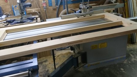

Es wirkt auf den Bildern auch so wie von euch beschrieben. Aber wenn die Tischverbreiterungen drann sind kann ich auch mal ne Haustür etc. fälzen.Mit dem kleinen Lini vs32 klappt das nicht so geschmeidig.
11.898
Auf der Kombi magst Du das nicht machen ? Da geht das mit dem Schlitten und dem Ausleger auch ganz gut.
Die hat auch mehr Eigengewicht und kann nicht wegrollen. :emoji_wink:

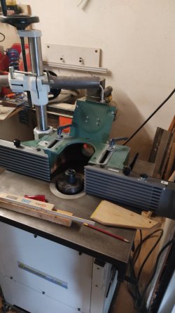

Hallo, gestern hat ein gebrauchter Fräskasten von einer Felder den Weg in die Werkstatt gefunden. Das wichtigste er passt und harmoniert mit den Aigner Backen. Werde ihn optisch noch etwas der Maschine anpassen müssen. Der Bernardo Anschlag ist zwar im grossen und ganzen ok, aber nicht so steif wie der von Felder.

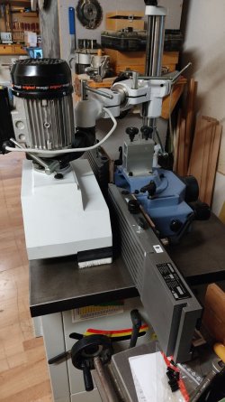

Heute wurden wieder konsequent Taubenblaue Akzente gesetzt. Grün ist im moment eine Reizfarbe wofür ich sogar den Sonntag für opfere.
Als nächstes ist der Prebomat drann.

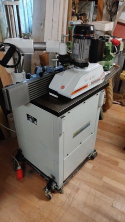

Ich hoffe die kleine Fräse wirkt nur auf dem Bild etwas überladen. :emoji_thinking:
Hast Du neue Löcher in den Tisch gebohrt oder haben die alten gepasst ?
Hallo, habe neue Löcher bohren müssen, da anderer Abstand. Und ja sie ist auch überladen und Proportionsmässig keine Jane Mansfield. Das ändert sich jedoch spätestens wenn jch mal ein paar hübsche Tischverlängerungen drann gemacht habe.
