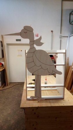

Us der Erfahrung von Woodpro hat die Yeti Ungenauigkeit in der Z Achse. Ich verarbeite Kaltschmelzdübel, und da ist eine exakte Tiefe notwendig.
Naja... die Ungenauigkeiten bewegen sich im 1/10tel Bereich... Manchmal echt nervig aber im Holzbereich doch oft im Rahmen...
Ich hab grad mit einem Gravurstichel 90° eine Fase gefräst und nachher die Kontur mit einem 5er rausgefräst. Ich kann wirklich, auch wenn es meine Fotos nicht darstellen können, keine echten, bemerkbaren Ungenauigkeiten feststellen.
