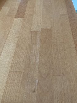

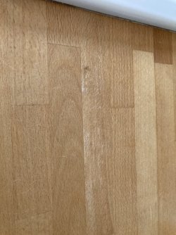

Wir haben unsere Buche-Arbeitsplatte mit Kreidezeit Fußbodenhartöl geölt. Im Laufe der Zeit hat sich das etwas abgenutzt und ich bin unsicher wie ich jetzt am besten vorgehe:
- anschleifen und neu ölen - Maschine oder Hand? Welche Körnung? Das Hartöl bildet ja eine Schicht, in die bringe ich dann doch Kratzer rein - egal weil danach neu geölt wird?
- einfach „drüberölen“ - mit Lappen oder Schleifvlies?
- sonst irgendwas?
Danke euch für eure Tipps!
Felix
(Beispielhafte Bilder)

Leicht anschleifen und Öl drauf, fertig.
Wenn Flecken, wegschleifen und Öl drauf.
Ob mit Hand oder Maschine ist egal. Muss eben nicht zu viel und nicht zu wenig sein.
Ich würde immer erstmal mit der letzten Körnung schleifen, mit der eben dass Holz zuletzt geschliffen worden ist.

Zum Schleifen etwas Schleifvlies verwenden. K240 oder feiner. Das setzt sich nicht so schnell zu wie Papier. Für die Fläche braucht man nicht unbedingt eine Maschine.
Anschleifen reicht für eine Nachbehandlung.
Aber trocken schleifen und dann ölen?
Ich meine ich hatte hier auch mal was von „nassschleifen“, also öl drauf und mit dem Vlies statt Lappen drüber gelesen?
ChrisOL
25. Juli 2012
6.918
Oldenburg
Ganz einfach trocken schleifen, ohne viel Druck am besten in Maserrichtung vom
Holz. Das muss gar nicht viel sein. Mit einem Baumwolltuch danach den feinen Staub aufnehmen, auch trocken.
Jetzt kannst du mit Kreidezeit Hartöl nachölen. Nur dünn aufziehen und gut verteilen. Lieber zu wenig als zu viel. Nach ca 30 Minuten den Überstand aufnehmen. Ein Papier Küchentuch reicht. Dann alles gut Ablüften und trocknen lassen.
Das kannst du ggf am nächsten Tag wiederholen. Dann wird das Holz aber noch weniger Öl aufnehmen.
Du solltest die Oberfläche die erste Woche noch nicht groß belasten da die etwas Zeit braucht um vollständig auszuhärten.
