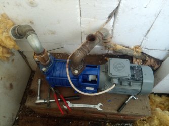

Neue Pumpe ist da und angebaut.
Beim Versuch die Saugleitung zu befüllen, macht sich die nächste Baustelle auf.
Das Rückschlagventil lässt durch.
Das könnte auch die Ursache sein, warum die alte Pumpe Hops gegangen ist.
Ich hol dann die 4 m Aluleier, Badehose und Sandalen an, dann heruntersteigen und das Saugrohr abschrauben.

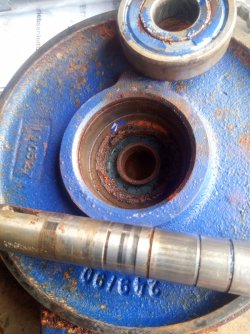

Für nicht ganz 6 Jahre Betrieb, sieht es eigentlich verheerend aus.

Moin, diePumpe ist aus Grauguss und das Wasser ist sehr Eisenhaltig darum sieht deine Pumpe auch so aus. Meine Tauchpumpe ist aus Edelstahl, die habe ich vor 28 Jahre runtergelassen und nie mehr gesehen. Läuft wie am Anfang.

Die letzte Pumpe sah nicht so schlimm aus innen.
Vielleicht ist das jetzt anderer Guss, der stärker mit dem Wasser reagiert?
Oder kann sich die Zusammensetzung des Wassers ändern?
Eine Pumpe aus Edelstahl wäre in der Tat besser. Ist aber nun zu spät.
Die Defekte Pumpe ist zerlegt.
Trotz zwei Simmerringen hintereinander, hat sich Wasser mit Festanteil durchgemogelt zum Lager. Die Kontaktstellen der Dichtringe sind in die Welle geschliffen.
Naja Ersatzteile kosten zusammen 90 Euro, wobei die Welle allein 60 Euro kostet. Alles sauber machen, zusammen setzen mit Ballistol einsprühen und einlagern.
