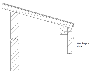

ich habe aktuell die Aufgabe vor mir eine Regenrinne an einem vor ein paar Jahren errichteten Gartenhaus aus Blockbohlen zu montieren. Grund dafür ist, dass das Regenwasser, welches über das Dach abfließt auf die Gehwegplatten (darauf steht das Gartenhaus) auftrifft, hochspritzt und so schon zu der einen oder anderen dauerfeuchten Stelle an den Bohlen geführt hat.
Problem ist, dass bei dem damaligen Aufstellen des Gartenhauses, warum auch immer, sich keinerlei Gedanken diesbezüglich gemacht wurden. Kurz zum aktuellen Aufbau (anbei auch zwei Zeichnungen zum hoffentlich besseren Verständnis, da ich gerade keine Fotos davon zu Hand habe):
Das Dach wurde mit OSB-Platten zur Dacheindeckung geliefert, die von oben mit einer einfachen Dachpappe und darauf wiederum mit Biberschwanz Dachschindeln belegt sind. An sich macht die Eindeckung keinen schlechten Eindruck. Sie ist in der Fläche dicht, aber weist auch fast keinen Überstand an der Traufe auf. Somit auch das erste Problem: Fehlende Traufbleche zur besseren Regenabführung und somit auch die offenen OSB-Kanten. Dadurch, dass die Dacheindeckung auf die OSB genagelt sind, ist es auch nicht möglich nachträglich ein Traufblech darunter zu schieben. Das zweite Problem ist die Anbringung der Regenrinne: Zur Befestigung der Dachrinnenhalter benötige ich ein Brett (siehe zweites Bild), welches wiederum an einer Leiste befestigt werden soll. Diese Leiste kann jedoch nur von unten in die 18 mm starke OSB geschraubt werden. Das ist natürlich absehbar, dass das nicht halten wird. Von oben, wie es eigentlich beim Aufbau gemacht hätte werden müssen, ist nun ja wegen der bestehenden Dacheindeckung auch nicht mehr möglich. Ich hatte schon an Winkel gedacht, mit denen ich die Leiste am Dach festmache, jedoch müssten diese auch einen entsprechenden Winkel haben.
Habt ihr vielleicht eine Idee, wie man das noch einigermaßen elegant lösen kann oder bleibt hier nur die Option das komplette Dach abzureißen und einmal "richtig" neu zu machen? Es wäre zwar schade um die bestehende Eindeckung, aber ich denke, das wäre die beste/einzige Lösung. Trotzdem wollte ich mich hier vorher noch einmal erkundigen!

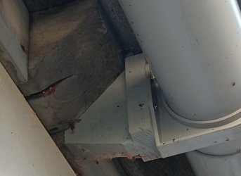

Die Rinnenbefestigung... ich zeige mal ein paar Details.
Ein gänzlich untergeordnetes Dach von nur knapp 6 qm Fläche, unter dem eigentlich nur die Papiertonne steht. Da reicht die kleine Marley-Kastenrinne. An die Sparrenköpfe habe ich ein paar Dougasienbrettchen angeschraubt, an die wiederum die Rinnenhalter. Ich "fürchte" das überlebt die nächsten 20 Jahre. Das markierte Klötzchen im zweiten Bild stammt noch vom Vorbesitzer, hat nichts mit meiner "Konstruktion" zu tun, sondern hält die "Außenwand" aus lackiertem wasserfest verleimtem Sperrholz. :emoji_wink:
An einem anderen Gebäude habe ich erst in diesem Frühjahr die völlig unterdimensionierte Kastenrinne entfernt... und musste zu einer ähnlichen Konstruktion greifen.
Auf dem Dach liegen Bitumenwellplatten über einer ersten Dachpappelage. Da waren allerdings auch intakte Traufbleche vorhanden.
Beide, wie zu sehen in Marley-PVC statt Kupfer in 24k vergoldet. :emoji_wink:
Das eine Gebäude wird irgendwann ganz weichen, das andere wohl durch einen Doppelcarport ersetzt.

Danke für die ausführliche Beschreibung mit Bildern @fahe ! Du hast schon recht, das muss nicht für ewig halten. Auf die Idee mit dem warmmachen der Bitumenschindeln bin ich noch gar nicht gekommen. Müsste ja eigentlich mit einem herkömmlichen Heißluftföhn gehen oder? So werde ich es auch denke ich versuchen und dann Traufbleche und Bretter für die Rinnenhalter befestigen. Dort würden dann die von @Martin45 verlinkten Halter zum Einsatz kommen. Habe so ein Set inkl. Ablaufrohr tatsächlich noch von einem anderen Dach rumliegen.
Bei dir war natürlich der Vorteil, dass du die Rinnenhalter "direkt" an den Sparen bzw. Balken befestigen konntest, da brauche ich ein entsprechendes Haltebrett für.

9.137
...genau die siehst Du oben auf den Bildern. Einmal in der Mini-Kastenvariante, einmal in 100er Breite... halt nur in der festen Variante ohne Einstellmöglichkeit.
...wie, da hängt die Osb-Platte einfach als "Schwuppe", wie der Sachse zu sagen pflegt, frei in der Luft? Wie groß ist denn der Überstand?

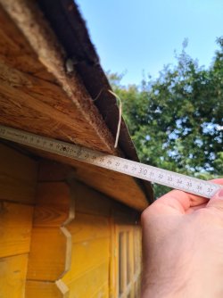

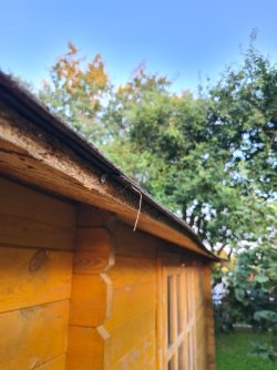

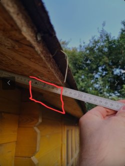

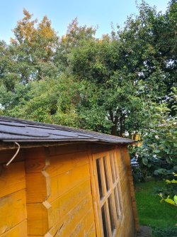

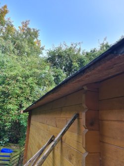

Hier die Fotos, wie es aktuell aussieht. Und ja ein neuer Anstrich ist auch geplant :emoji_slight_smile:

Ich hätte von unten eine Dachlatte gegen geschraubt.
Schraub von oben durchs OSB in die Latte.
Du kannst die Schindeln ja bestimmt leicht anheben, dann schraubst du leicht schräg in die Dachlatte.
An dieser dann die Glattkantbretter befestigt und dann die Rinnenträger zum anschrauben (siehe Bild im Anhang)
7.516
Entweder wie @Fichtenelch sagt.
Oder im passenden Winkel selber eine kleine Traufbohle sägen und von unten dran machen. Evtl. statt Schrauben einfach von unten mit PU-Leim dran machen, ist ja "nur" ein Gartenhaus.
