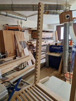

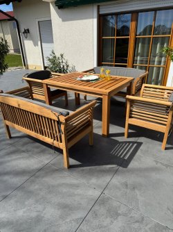

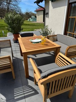

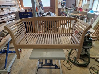

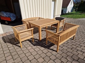

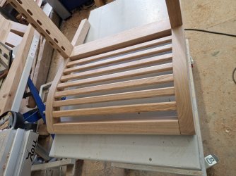

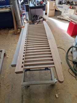

nach langem stillen Mitlesen poste ich auch mal mein letztes Projekt. Anforderung war, dass die vorhandenen Kissen der alten Garnitur wieder passen. Die neue Garnitur wurde zwar "nur" nachgebaut, dafür aber in stabiler ausgeführt. Die Sprossen der Bank sind selbst gefräste Dominostangen. Als Oberflächenbehandlung wurde von OLI Öle das Teak und Yachtöl verwendet. Ich hoffe die Garnitur gefällt euch so gut wie mir:emoji_thumbsup:

sind wirklich schön geworden, gefallen mir sehr.
Die letzten zwei Bilder können auch aus dem Katalog sein.......
Keine Terrassenüberdachung?
Gruß Jörg
9.708
Gefällt mir sehr gut.
Ist die Sitzfläche aber nicht sehr weich?

Gratulation. Das hast du sehr gut umgesetzt.
Einzig kleiner Kritikpunkt wären evtl. die Tischbeine. Die wirken relativ wuchtig.
Aber das ist sicherlich auch Geschmackssache.
Dieses Set könnte ich mir auch gut bei uns zu Hause vorstellen :emoji_slight_smile:

Entschuldige, ich meinte die Rundung im oberen Abschlußbrett. Die eingesetzten Leisten sind wahrscheinlich nur rechteckig im Querschnitt? Ich kann es auf den Fotos nicht eindeutig erkennen.
Edit, ach ja Dominostangen... das Kurzzeitgedächtnis :emoji_rolling_eyes:
Achso, die habe ich mit der CNC Fräse herausgefräst, wäre aber auch mit der Tischfräse oder der Oberfräse gegangen.
4.653
Du bist aber gut ausgestattet. Ich hatte gefragt, weil demnächst eine Truhenbank ansteht mit ähnlichen Lehnen wie bei dir. Ich werde die Rundung dann mit dem Handhobel machen. Aber danke für deine Ausführungen und viel Spaß mit der Garnitur. Wirklich schön geworden. Ganz mein Geschmack.

Die Sitzstreben als Dominostangen möchte ich nochmal aufgreifen. Welche Dimensionen haben denn deine Dübelstangen? Die kleine Domino kann nur 10mm Dübel nutzen und die Große bis 14mm. Kommt mir beides ein wenig unterdimensioniert vor. Als Lehne kein Thema mit 14mm, aber als Sitzfläche?
Holz_Wunder
29. Januar 2019
17
Wiesenttal
Sind 14er Domino. Die Ursprüngliche Bank hatte 15mm x 20mm Rechtecksprossen mit 100mm Abstand (Katastrophe darauf ohne Polster zu sitzen) Ich hab den Abstand auf 65mm reduziert. Die Lichte Länge der Sprossen ist jetzt auch nicht riesig (gerade mal 460mm). Wichtig ist nur gewesen, Astreines Material zu nehmen, sonst wärs wirklich haarig :emoji_grin:
