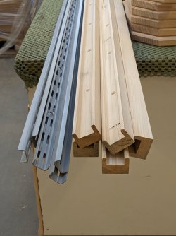

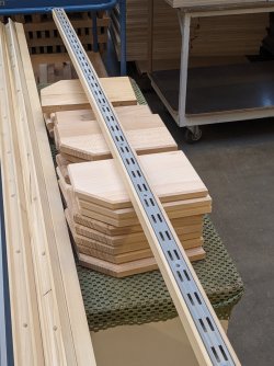

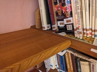

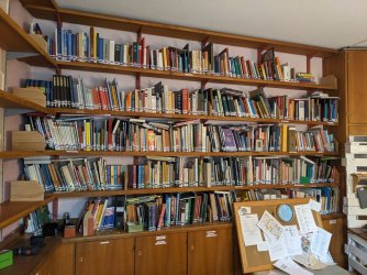

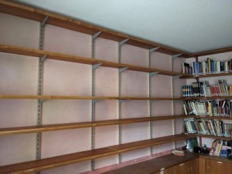

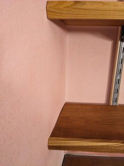

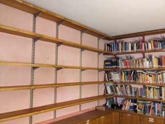

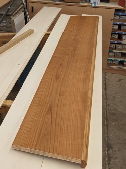

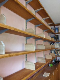

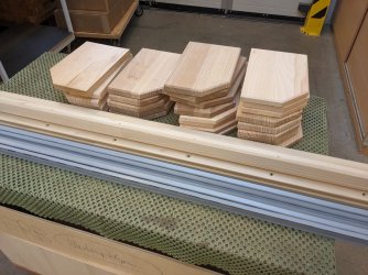

Der Vollständigkeit halber, es fehlen nur noch die Buchstützen. Die werden einfach von unten verschraubt.

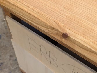

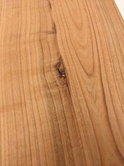

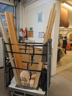

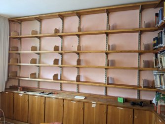

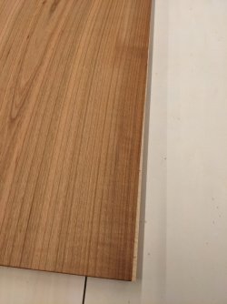

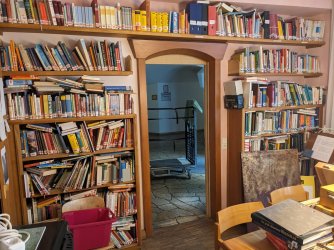

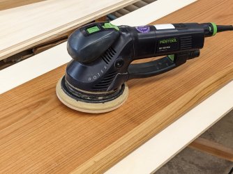

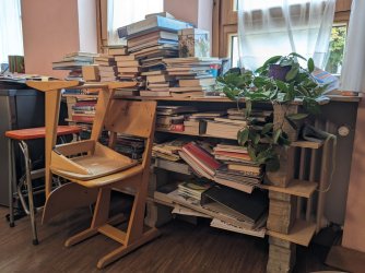

Die Regale sind jetzt im Lehrerzimmer der Schule angekommen. Was ich ganz schön find an der Arbeit hier in der Lebensgemeinschaft: Es muss nicht per se besonders rationell oder profitabel gearbeitet werden. Die Schule ist Teil der Lebensgemeinschaft, das ist also ein interner Auftrag. Für externe Auftraggeber wär das mit der fürs Furnieren nicht gerade vollständigen Ausstattung nicht so sinnvoll. Auch Materialtechnisch hab ich verwendet was noch zur Verfügung stand. Und ich hatte den frisch ins Team gestossenen Azubi bei der Montage dabei, und auch zwischendrin hat er mir immer wieder geholfen und einfach das furnieren mal bisschen kennen gelernt.

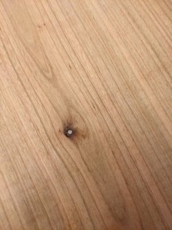

Das Furnier war eigenlich zu knapp. Und von 2 Stämmen. Aber, es ist ein Bücherregal und manche Flächen sieht man fast nie, oder wirklich nie. Beim Holz für die Anleimer gabs auch mal Stellen die ich bisschen kitten musste. Letztlich bedeutet das einfach bisschen mehr Planung und Methodik, so dass man überall das sauberere Holz sieht. Auch die Buchstützen und Einfassungen der Metallschienen sind komplett aus Resten gemacht.

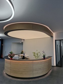

Hat schon Spaß gemacht, die Theke zu bauen. Die Bedingugnen waren ganz einfach: hab zwei Visualisierungen mit ungefähren Maßangaben bekommen und die Anfrage, ob ich sowas bauen kann.
Vorher noch nie in der Größenordnung formverleimt, aber wir habens denk ich ganz gut hinbekommen. Vorher entsprechend im CAD geplant und dann in der Werkstatt gemäß der Planung gefertigt.
Hier muss ich ganz klar feststellen, wen man heute die Kette Planung-CAD-CAM-CNC im Griff hat, und die Möglichkeiten die sich mit der Verknüpfung dieser Techniken ergeben, entsprechend nutzt, dann kannst du selbst als Kleinbetrieb Zeug anbieten und auch wirtschaftlich fertigen was früher so einfach nicht möglich war.
Allerdings haben wir keinen Vakuumsack oder gar eine Vakuumpresse/-tisch. Wir haben erst die UK der Theke und des Baldachin gebaut und daran dann das Biegesperrholz mit Spangurten formverleimt. Die Decklage mit dem Eichefurnier vor dem Formverleimen ganz normal in der Presse verleimt, allerdings nur einseitig.
Wenn ich sowas wieder einmal machen muss, würde ich aber durchaus den Kauf von einem Vakuumsack in Betracht ziehen.

Sowas macht schon echt Spaß, auf jeden Fall. Ich hab keine Ahnung von CAD, aber mein ehemaliger Chef war da extrem fit. Aufmaß per Laser war so genau das es keine Probeaufbauten in der Firma gab. Die Einzelteile produzieren, Oberfläche machen, verpacken und zur Baustelle bringen. Hat immer geklappt.
Für manche Verleimungen wurden direkt Anpressteile per CNC gefräst, das meiste ließ sich aber, wie du es beschrieben hast, nach einseitiger Verleimung an die Grundkonstruktion montieren.
Bei konischen Sachen wurde das Biege-MDF selbst gefräst.
5 Mann Betrieb, und dafür ging da echt was raus aus dem Laden.
