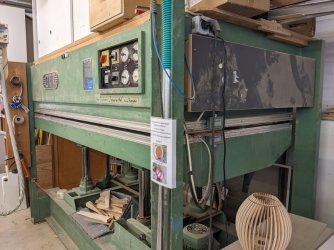

Schön, eng aber gut eingerichtet. Und eine gute alte Steinemann Presse aus St.Gallen.
Von denen gibt es heute solche Anlagen https://www.steinemann.com/ falls jemand eine grössere Breitband braucht.
Bei Pavatex war bis vor wenigen Jahren eine mit Jahrg. 1972 im Schichtbetrieb.

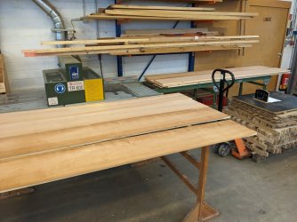

Ich hab auch gerade einen Auftrag bei dem ich Regalböden furniere. Es geht um die Erweiterung der bestehenden Einrichtung, deshalb wird furniert.
In der Werkstatt ist ne Presse, aber leider keine Furniersäge und -nähmaschine mehr.

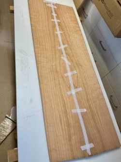

Die Presse ist die meiste Zeit einfach nur ne Ablage. Da die Regalböden ziemlich lang sind hab ich beim Nachbarn, der der ehemalige Eigentümer der Werkstatt ist, im Furnierlager geschaut und noch Kirsche in über 30cm Breite gefunden, so konnte ich ohne fügen arbeiten. Das wäre sonst echt nervig geworden. Furniere zwischen Platten fixieren und mit der Säge oder Abrichte fügen wäre dann das Mittel der Wahl gewesen.

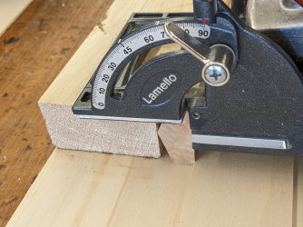

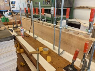

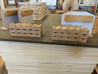

Die Anleimer sind auch bisschen speziell, die werden nicht bündig geräst, sondern stehen nach unten um 20mm über, und die Sichtseite ist profiliert, was das anleimen bisschen schwieriger macht. Dafür hab ich dann Druckhölzer mit Gegenprofil hergestellt. 3 Stück damit ich kontinuierlich arbeiten kann. Kantenpresse ist natürlich auch nicht mehr da. Das war tatsächlich relativ zeitaufwändig, aber letztlich... Der Bestand ist 30 Jahre alt und tiptop in Schuss. Und ich geh davon aus dass meine Erweiterung auch so lange halten wird, da fällt der Zeitaufwand irgendwie auch nicht mehr wirklich ins Gewicht...
Mir macht sowas richtig Spaß, einfach mal was anderes, das Ergebnis kann ich euch morgen oder übermorgen zeigen.

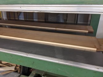

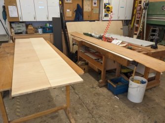

Paar Zwischenschritte:
3 Schichtplatte, in der Breitbrand kalibriert und dann mit Furnier belegt. Tja, Harnstoffleim gibts auch keinen mehr, also tatsächlich mit Weissleim. Presszeit 20 Minuten bei 60 Grad. Dann auf Böcken runterkühlen lassen damit beide Flächen gleich schnell abkühlen. Die Flächen wurden hinterher mit der Breitband im Streichelgang ohne Stahlwalze nochmal leicht überschliffen, dadurch sind auch die leichten Unregelmäßigkeiten in der Farbe weg. Teilweise haben Kanten vom Furnier bisschen Licht gesehen und sind nachgedunkelt.
PXL_20250924_075936683.jpg PXL_20250924_075946731.MP.jpg PXL_20250924_080010291.jpg PXL_20250924_093151647.jpg

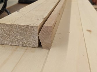

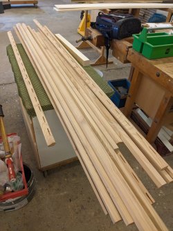

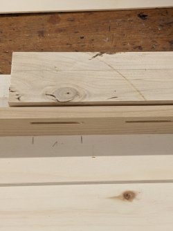

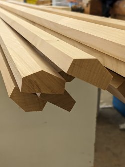

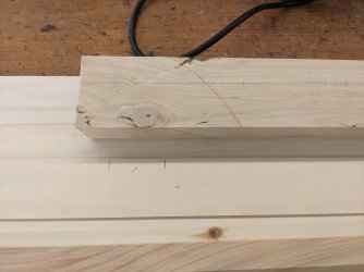

Gegenprofil auf der FKS gesägt, in kurze Stückchen geschnitten und auf Plattenabschnitte geklebt für die Druckhölzer. Mit ner kleinen Lade wurden die Lamellos in den Anleimer eingefräst.
PXL_20251001_084603771.jpg PXL_20251001_084600566.jpg PXL_20251001_084619946.jpg PXL_20251001_084629800.MP.jpg PXL_20251001_131328216.jpg PXL_20251001_131340907.jpg PXL_20251001_131401361.jpg PXL_20251001_131416668.jpg
Als Einleimer konnt ich diese Kante nicht machen, beide Flächen müssen gleichzeitig furniert werden, da ist mir das handling zu heikel.
