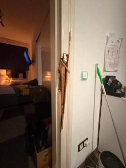

Den Profilfräser für die Bekleidung habe ich. Gehrung aufschneiden (Achtung, oft sitzt da ein Nagel), neue Bekleidung fräsen und gut. Saubere Kiefer oder Fichte liegt auch. Melde Dich.
danke für die Hinweise und Angebote. Ähnlich habe ich mir das auch gedacht.
Dienstag werde ich mir die Bekleidung mal anschauen und eventuell ausbauen. Falls ich mit meinen Fräsern nicht zurecht komme, werde ich mich bei dir melden. Holz habe ich auch liegen.
3.751
Da sitzen noch viel mehr Nägel drin - niemals würde ich so ne Bekleidung komplett abbauen.

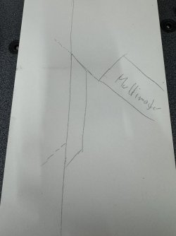

Leimen was zum Leimen geht, am besten mit Allcon 10, weil der schnell durchhärtet. Danach mit Multimaster das defekte aussägen
mögichst 45 Grad nach hinten. Passende Leiste herstellen und einleimen + langes Winkelschließblech oder sowas
Rest mit 2k Autospachtel und danach schleifen+ lackieren.

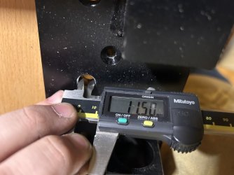

Bin gerade dabei meine neue Vorderzange einzubauen…
dictum schreibt sechs DIN571 Schrauben sollen verwendet werden.. Das sind Sechskant Holzschrauben
https://www.schrauben-lexikon.de/norm/DIN_571.asp
Nur blöd, dass die empfohlenen Schrauben nicht durch die vorgebohrten Löcher passen. Was aber noch viel blöder ist, ist der Fakt, dass 2 der 6 Löcher ein metrisches Gewinde haben…. hä..

Ich sehe da kein metrisches Gewinde, nur eine 7/16" Bohrung (=~11.5mm).
Tee trinken!
Welchen Durchmesser haben die sechs Bohrungen? Sind die sechs Schrauben (12x40 DIN 571) die einzigen in Frage kommenden Schrauben im Set?
Wenn ich mir sicher waere das es diese Schrauben an der Stelle sein muessen wuerde ich halt die Loecher passend aufbohren.

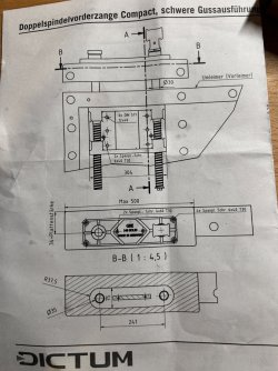

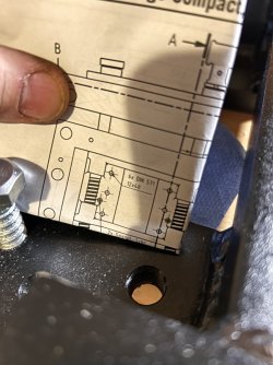

Auf dem ersten Bild lässt sich das Gewinde erkennen. M14. Zugegeben man muss etwas genauer hinschauen
schreibt dictum dann auch so auf der Rückseite. Die hatte ich vorher nicht weiter studiert, weil irrelevant
7/16 halte ich auch für unwahrscheinlich. Soll eine Zange eines deutschen Herstellers sein. Genauer wird Dictum leider nicht
https://www.dictum.com/doppelspindelvorderzange-compact-schwere-gussausfuehrung/740227

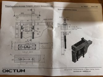

mj5
5. Dezember 2004
1.442
Calgary
So langsam macht es fuer mich Sinn:
Mit den "aussenliegenden" Bohrungen (Richtung Bankkante) wird die Zange befestigt. Mit 4x(!) 12er Holzschrauben.
Die "inneren" Gewinde koennten dazu dienen die Neigung Vorne/Hinten zu justieren. Da muessten dem entsprechend dann Maschinenschrauben rein. Falls die Zange im Laufe der Zeit etwas haengen sollte, loest man die Holzschrauben etwas. Dreht die Maschinenschrauben weiter rein und drueckt dadurch die Zangen wieder hoch.
Einigen wir uns auf "erahnen"?
Erst mit IMG_6974 "wird ein Schuh draus"... was bessere Bilder so ausmachen koennen. :emoji_wink:
