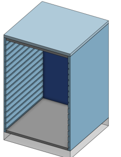

Weiß jemand, wie ich für Panels, die ich mit der Woodworking-Workbench erstellt habe eine über Parameter definierte Anzahl Nuten in einem parametrischen Abstand modellieren kann? In Onshape konnte ich eine Nut als substraktive Extrusion erstellen und diese dann als Linear Pattern verfielfältigen.
Hintergrund: Ich möchte Werkstattschränke mit etwas System planen, in Onshape sieht das Ergebnis wie unten aus, Anzahl der Nuten(und Höhe) und Abstände usw. sind alle in Parametern. Ich würde aber gerne auf FreeCAD wechseln.

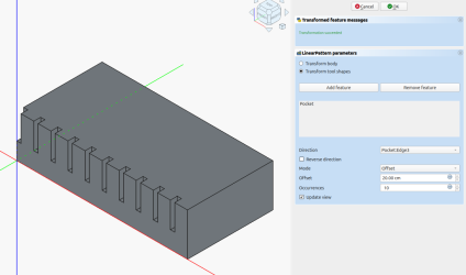

Zuerst die Nut machen in z.B. der ersten Position. Ich hab das hier mit "pocket" gemacht.
In Part Design: Part Design: Apply a Pattern: Linear Pattern - dann musst Du das Feature auswählen, was du wiederholt haben möchtest. Screenshot from 2026-01-15 09-36-12.png
