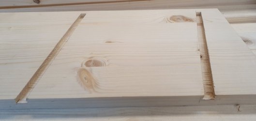

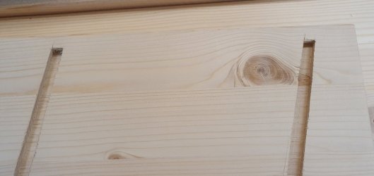

Ich habe heute die ersten Gratnuten mit einer Azebiki gesägt und das Holz zwischen den Sägeschnitten mit einem Stechbeitel und danach mit einem Nuthobel herausgearbeitet. Dabei sind nochmal ein paar Fragen aufgetaucht.
1. Am Anfang der abgesetzten Nut konnte ich mit der Azebiki nicht ganz runter sägen bis auf den Grund. Ich habe mir dann mit dem Stechbeitel beholfen und nachgestochen. Ist das so normal, oder gibt es eine Möglichkeit mit der Azebiki auch am Anfang der Nut bis ganz zum Grund zu sägen?
2. Wie schärft man die Eisen von einem Grundhobel?
3. Die Kanten der Gratnut sind etwas zerfranst. Bekommt man das auch sauberer hin? Bzw. ist es schlimm, wenn die so zerfranst sind? Ich hänge zwei Bilder an, auf denen man das erkennen kann.
