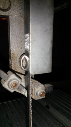

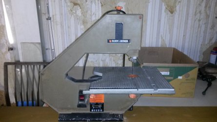

Ich bin bin neu hier und habe keinerlei Foren-Erfahrung, falls ich also irgendwas falsch mache, bitte ich um Nachsicht und Hinweis. Ich bin auch nur punktuell online, dauert also u.U. etwas bis ich auf Antworten reagiere. Bin mehr analog gestrickt. Und tippe extreeeem langsam...
Ich hab hier im Forum schon öfter was Nützliches gefunden, deshalb hoffe ich, ihr könnt mir weiterhelfen.
Ich habe mir eine kleine Bandsäge zugelegt. Eine mittlere bis große wäre mir lieber, aber da spielt mein sehr begrenztes Budget nicht mit...

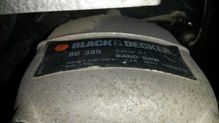

Es dreht sich um eine Black & Decker BD339 A1, Bj. keine Ahnung.
Die maximale Durchgangshöhe liegt bei ca. 100 mm. Ein Plan ist, damit kleinere Bandsägenboxen aus Vollholz zu fabrizieren.
Da nur ein sehr feingezahntes, breites Band dabei ist, brauch ich schätzungsweise ein gröberes und vor allem schmaleres. Ich hab mal gegockelt, aber das schmalste, was ich gefunden habe, hatte immer noch 6 mm. Scheint mir noch ein bißchen breit für enge Kurvenschitte in den kleinen Teilen, die sich da überhaupt realisieren ließen. In einem englischen Kommentar hab ich gelesen, die Maschine sei für 1/8 -1/4 Inch-Bänder ausgelegt. 1/8 wären ja eher 3-4 mm.
Länge hab ich gesehen mit 59 ½ '', oder irgendwas zwischen 1510 und 1512 mm. Ich nehme an, die kleine Differenz sollte egal sein. Ist das so?
Nicht so recht schlau geworden bin ich bei der Zahnteilung. Immerhin hab ich inzwischen kapiert, daß Tpi dasselbe bedeutet wie ZpZ. Yeah.
Aber welche dann Sinn macht, kein Ahnung.
Da ich nicht so recht weiß, was ich eigentlich brauche, gestaltet sich die Suche wat schwieriger.
Die Maschine macht trotz Erschwinglichkeit und Alter einen erstaunlich robusten Eindruck. Selbst die Laufräder aus Kunststoff. Klar bleibt die Diskrepanz zwischen Budget und Qualitätsanspruch oder Realität und Wunschdenken . 'Ne Pegas würde wahrscheinlich diverse Probleme lösen. Aber da freu ich mich doch lieber über mein neues Gebraucht-Fahrrad, statt damit zu hadern, daß es kein Porsche ist.

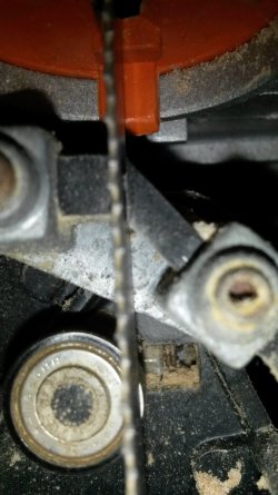

Ich bin mir sehr unsicher, wie stark ich bei so einem filigranen Maschinchen die Bandspannung einstellen kann oder sollte. Soll ja möglichst auch nicht verlaufen. Im gleichen Zusammenhang weiß ich nicht so recht, was ich von den Klötzchen der seitlichen Bandführung halten soll.
Es gibt oder gab wohl Möglichkeiten, das auf eine Rollenführung aufzurüsten (guckst du hier https://www.youtube.com/watch?v=TVNWaYC-8_g . Oder ist das ein anderes Modell?), die Frage ist halt, ob sich das überhaupt lohnt.
Das Bißchen Rest-Wissen, das ich zu Bandsägen noch habe, bezieht sich halt ausschließlich auf „richtige“, sprich große und läßt sich schätzungsweise nicht 1:1 anwenden...
Grundsätzlich bin ich an allen Infos, Ratschlägen und Erfahrungsberichten zu der Maschine interessiert.
Meine (bisher aufgetauchten) konkreten Fragen an alle, die fachkundiger sind als ich, sind:
- Hat jemand eine Bedienungsanleitung für das Gerät, von der ich eine Kopie/PDF haben könnte?
- Gibt es dafür schmalere Bänder als 6 mm?
- Wie funktioniert das mit der Zahnteilung und was würdet ihr benutzen, für kurvige bzw. gerade Schnitte in relativ dickem Vollholz (Geht das mit der Maschine überhaupt?)?
- Hab ich eine Wahl bei der Dicke des Bands, oder ergibt sich das eh aus den anderen Maßen?
- Empfehlungen für Bezugsquellen für Sägeblätter?
- Sinnvolle Bandspannung?
- Kann ich die volle Höhe zum Sägen nutzen, oder ist das illusorisch? Was wäre dann realistisch?
- Gibt's Rollenführungen dafür? Wo und was? Eigenbau? Machen die überhaupt Sinn? Würden sie die nutzbare Sägehöhe deutlich verringern?
- Kann mir jemand sagen, wofür die verstellbare Geschwindigkeit eingesetzt wird?
- Es sind keine Anschläge mit dabei. Gibt's Vorschläge, wie ich das schlau selbst frickeln könnte, oder ob andere, noch erhältliche, passen/angepaßt werden können?
