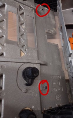

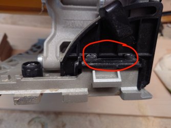

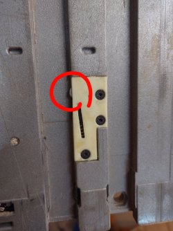

Siehe Bilder.
- Rückschlagstop nur auf der mittleren Führung
- zwei schwarze Schrauben (Innensechskant) um die Nullstellung zu justieren
- Parallelität zur Schnittkante ausrichten: die 2 Schrauben pro Seite lösen
Festool Führungsschiene geht mit der äußeren Führung, aber man kann die Klemmung nur entweder-oder einstellen, ist dasselbe Rädchen das entweder nach innen oder nach außen gestellt wird.

Siehe Bilder.
Danke für die Antwort und die Bilder. Da ich keine DeWalt Führungsschienen habe, kann ich die Führung ggf. auch dauerhaft auf Festool stellen. Bist du mit der Genauigkeit der DWS520 zufrieden?
