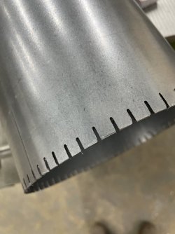

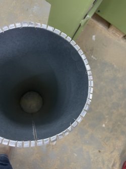

Ich kann Dir nur meine Erfahrungen mit Welafix erzählen, die durchgehend sehr gut waren-auch ausgezeichnete Telefonische Beratung.
Geh davon aus, dass Du mindestens zweimal bestellen musst-man vergisst immer irgendwas. Ich habe dreimal bestellt…
Ach, und leg Dir zur Montage einen Winkelschleifer daneben, wenn Du Rohre kürzen musst (ist eigentlich immer so).
Damit kannst Du erst kürzen, dann alle paar Millimeter schlitzen, 90° umbiegen und dann nachglätten. Siehe Fotos.
Und nimm die Schellen mit PVC oder Moosgummi, nicht die mit dem Kitt…
Du wirst die am Anfang mehrmals auf-und zumachen müssen, bis es passt. Das macht der Kitt nicht mit…
