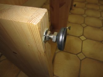

Wenn es nur darum geht einen durchgehenden Sockel bzw. eine Sockelplatte zu haben,
machen wir das auch mit Sockelfüßen unter eine separate Platte und dann die Sockelfüße vorne bündig anschrauben.

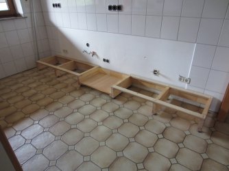

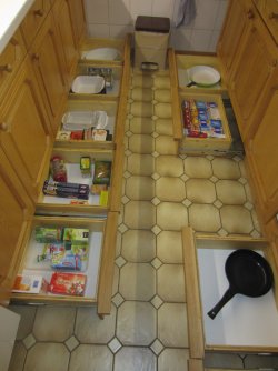

man kann auch Schubladen in den Sockel einbauen: Bringt enorm viel Stauraum. Außerdem richtet man den Sockel aus und braucht dann die Schränke nur noch drauf setzen. Der abgesenkte Teil ist für die Spülmaschine. Gruß

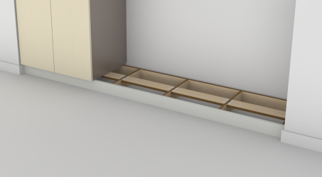

Cool...ich meine allerdings eher so eine Konstruktion...
Und dabei die Frage, wie befestige ich (lösbar und halbwegs variabel in der Höhe) die Frontblende des Sockels?

7.355
Die brauchen oben nach hinten Platz und sind nicht als Aufdopplung an Sockelrahmen vorgesehen wie sie bei uns Standard sind.
7.355
Bei uns sind Sockel mit Vorder-und Hinterstück und Querteilen Standard. Liegende in der Mitte haben wir nicht.
Das Vorderstück ist normal fix und wird an den Boden angepasst, der Rest hat unten etwas Luft. In einem Betrieb haben wir ganze Rahmen gemacht und die Fronten in der Werkstatt fest aufgedoppelt, von innen verschraubt. Damit hatten die Sockel vorn doppelte Materialstärke was beim Anpassen etwas mühsam war.
Wenn die Fronten nachträglich eingepasst werden könnten die oben durch den Schrankboden fixiert werden. An Ecke wird es heikel wenn die Front ev. unten nicht ganz anliegt weil die obere Schnittkante nicht ganz winklig ist. Ev. vorn an der Oberkante aussen minimal schiften mit Klebband o.ä. damit die Sockelfront nach innen gezogen wird.
Details zu unseren Sockeln sind unter SMS Masssystem Küchen zu finden.
