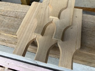

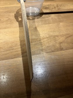

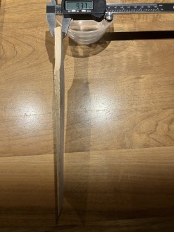

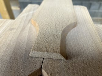

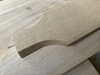

wir sind gerade an der Sanierung und Renovierung unseres denkmalsgeschützten Auszugshäuschen.
Drei Seiten waren mit Rhöner Schwalbenschwanzschindeln aus Buche belegt - und wir möchten und müssen diese drei Seiten auch wieder mit identischen Schindeln verkleiden.
Wie könnte man diese mit den vorhandenen Maschinen (FKS, Tischfräse, Oberfräse, Bandsäge, etc.) möglichst effizient & schnell herstellen (benötige ca. 7400 Stück).
Hat jemand Erfahrungen / Tipps.
Die Bilder stammen von alten identischen Schindeln vom Dachboden - was mich wundert das sie damals schon gesägt wurden (Sägespuren einer Kreissäge) - und nicht gespalten.
Danke und VG
