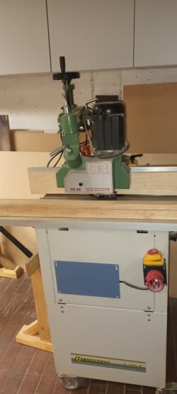

Da @Alceste mich oben erwähnte: Nie wieder Frästisch! :emoji_grin: Ich habe eine ganz kleine TF, Bernardo 500 TF, erweitert mit einem Vorschub. Der Preis liegt deutlich unter einer Sauterkonfiguration, selbst eine neue Schwenkspindelfräse liegt noch darunter. Dafür ist heute eine Nutscheibe 150x8 mm drin
Ein Zentimeter Tiefe in Eiche in einem Durchgang. Zur Not gehen auch Schaftfräser, zur Not, weil ich das sehr selten mache. Dazu hat sie dann noch einen ausreichend breiten Schiebetisch mit Rasterwinkelanschlag.
Gleich baue ich dann den Falzkopf drauf , der ist mit 120mm auch größer als eine Möglichkeit am Frästisch.
Platzbedarf 60x60 cm, also nicht mehr als ein Frästisch.

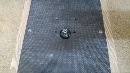

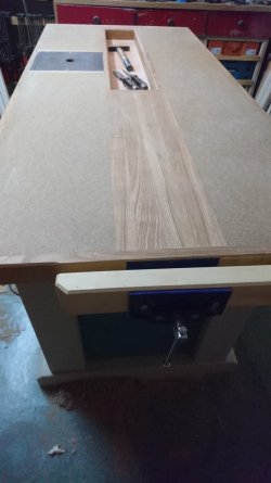

Mein neuer "Frästisch" ( so neu is'ser nun nicht mehr ) befindet sich in der Werkbank / Arbeitstisch und darunter befindet sich der schwenkbare Schuh der kleinen RT 0700 und ohne aus dem Loch ein Langloch machen zu müssen, gehen auch damit ein paar Grad schräg.
So für kleine Sachen abrunden oder anfasen ist das schon ganz praktisch.
