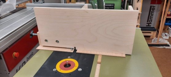

Hallo Philipp,
wenn der Fräsanschlag nicht rechtwinklig zur Tischplatte steht, kann es ja nur an der Qualität / Genauigkeit Deiner Arbeit liegen (sorry für die Ehrichkeit). Der Ansatz ist ja nicht schlecht, wenn Du quadratische Hölzer dahinter hast, wie auf Deinem Foto zu sehen. Aber warum die Metallwinkel? Grundplatte mit exakt geradem Längsschnitt, vorn bündig mehrere Quadrate aus Plattenmaterial aufgeleimt (4 sollten es schon sein). Dann die Frontplatte aufgeleimt. Wenn die Quadrate exakt rechtwinklig sind, steht Dein Fräsanschlag auch exakt rechtwinklig auf der Tischplatte. Bei Dir sind aber Fugen dazwischen, irgendwas schwarzes dazwischen gelegt, die Metallwinkel scheinen die Frontplatte zu halten (?)....

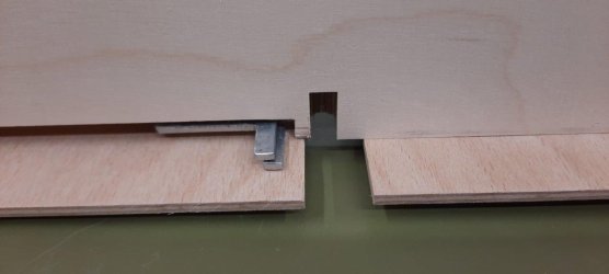

Moin Philipp,
danke für die Bilder.
Die Fenster-/Metallwinkel sind selten genau rechtwinkling. Schneide dir aus 18er Multi Dreiecke entsprechender Größe mit einer kleiner Aussparung im rechten Winkel und verleime die ordentlich mit dem Anschlag und der Basisplatte unter Kontrolle eines exakten Anschlagswinkel.
Wenn unter den Schraubenköpfen eine Senkung ist, da macht die etwas mit einem Metallsenker oder Dremel und Schleifkegel etwas tiefer. Einfacher ist, jeden Schraubenkopf kurz an einen Schleifbock zu halten, damit der 1 mm Überstand runter ist. Pass aber auf deine Finger auf, könnte warm werden. Alternative wär klassisch mit eine Metallfeile und Schraubstock den Kopf kürzen oder mit Winkelschleifer. Alles kein Problem, da Inbus-Verschraubung.
Ist alles schnell gemacht und kein Hexenwerk.
Thomas
Die Winkel waren jetzt eine Notlösung um erstmal das Ding wieder gerade zu bekommen. Werde die Dreiecke noch zusägen und dann mit Lamellos oder Dübeln verleimen.

Wenn Du unbedingt Dreiecke möchtest, denk dran, daß Du irgendwo Zwingen ansetzen mußt. Quadrate / Rechtecke wären deutlich einfacher für den Verleimprozeß. Abschrägen geht später noch.

wenn es an der Möglichkeit mangelt, exakt rechtwinklige Ecken zu sägen, biete ich Dir an welche zu machen.
Dann PN an mich.
Die Vorderseite deines Anschlags scheint Siebdruckzu sein, darauf kann man fast nicht leimen. Besser ist einen Anschlag komplett aus MPX zu machen, und die Siebdruckplatten als verschiebbare Anschlagbacken zu machen. Oder gleich Alu Profil Schienen
Dann PN an mich.
Deshalb ist der Anschlag nach 5 Jahren jetzt auseinander gefallen.
Aber wie ich oben schon schrieb.
MPX plus Alubacken Usw. Bin ich auch jenseits der 100 €
Nee rechtwinklig sollte kein Problem sein mit der TS55 und dem FS-WA wo ich habe.
Hatte auch schon überlegt nen 4mm Aluwinkel als Basis zu nehmen und vorne die Siebdruckplatte anzuschrauben.
Natürlich vorher auf 100% Rechtwinkligkeit prüfen.

Er steht nicht mehr rechtwinklig zum Tisch. Aber nur auf der linken Seite von der Mitte aus gesehen.
Sondern er kippt auf die Höhe um fast einen mm ab nach hinten.
