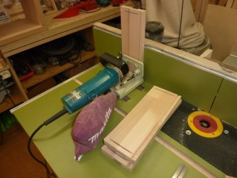

die Aluprofilanschläge sind doch recht schnell verbaut, (120x15 mit 8mm Nut) und der "Grundanschlagwinkel" kann aus Plattenmaterial gebaut werden

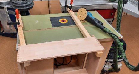

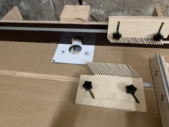

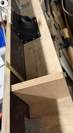

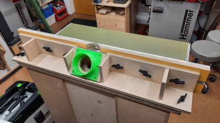

Dein Anschlag schaut auch etwas "mager" aus. Schau Dir mal die Beiträge von @Guido Henn an, auch bei "Holzwerken" und seine Baupläne für einen Frästisch. Dann klappt das auch. Beiliegend Fotos zum Lust machen. Ein stabiler Frästisch ist m.M.n. die beste Werkbank. Da Du eingangs auch von viel Leisten und Türfutter schreibst, wäre eine Tischfräse auch sinnvoll. Entsprechende Hinweise gab es ja schon. Viel Erfolg beim Projekt, VG Tom

Und von der überstehenden Schraube. Die ich bei Sauter bekommen habe für die Triton fräse.

Moin Philipp,
danke für die Bilder.
Die Fenster-/Metallwinkel sind selten genau rechtwinkling. Schneide dir aus 18er Multi Dreiecke entsprechender Größe mit einer kleiner Aussparung im rechten Winkel und verleime die ordentlich mit dem Anschlag und der Basisplatte unter Kontrolle eines exakten Anschlagswinkel.
Wenn unter den Schraubenköpfen eine Senkung ist, da macht die etwas mit einem Metallsenker oder Dremel und Schleifkegel etwas tiefer. Einfacher ist, jeden Schraubenkopf kurz an einen Schleifbock zu halten, damit der 1 mm Überstand runter ist. Pass aber auf deine Finger auf, könnte warm werden. Alternative wär klassisch mit eine Metallfeile und Schraubstock den Kopf kürzen oder mit Winkelschleifer. Alles kein Problem, da Inbus-Verschraubung.
Ist alles schnell gemacht und kein Hexenwerk.
