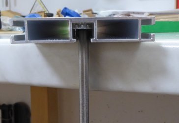

bei dem System, das Festool vertreibt, sind in den seitlichen Nuten Schrauben eingelassen. Das ist ähnlich wie Pocketholes nur besser. Das runde schwarze Teil ist fast das wichtigste. Egal welche Fräse du nutzt es ist immer weniger als die Hälfte der Grundplatte auf der Schiene. Die schwarze Scheibe hat Ausschnitte für die verschiedenen Kopierhülsen und verhindert das Abkippen. Wenn du selbst etwas baust und es die gleiche Dicke hat, wie die Festoolteile hat, kannst du die Scheibe auch einzeln kaufen.

Die Festool Schablone ist mit sogenannten Automatikverbindern verbunden. Leider gibt es diese nicht für die 6er Bosch Nut die die 15x120 Profile von Tom´s Lösung haben. Mit den Winkeln wie es im Blogbeitrag gezeigt ist funktioniert es aber auch ganz gut.
Ja der Abkippschutz von Festool ist echt klasse. Meines Wissens ist die Schablone aber dicker als die 15mm Profile. Gibt aber jede menge Lösungen für den 3D Drucker.

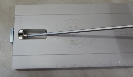

Ok, diese seitlichen Automatikverbinder. Die hatte ich auch schon in einem Video gesehen. Ich meinte, und das hatte ein Anbieter im Angebot, wirklich so eine Art Pocketholes, die von oben zugänglich waren und mit zwei Schrauben befestigt wurden. Das hätte ich mir nämlich nicht zugetraut zu bohren, dass die Löcher dann genau auf Höhe der Nut des anderen Profils herauskommen. :emoji_grin:
Für Nut 6 gibt es die auf der Seite, die du verlinkt hast. ob es innerhalb von Bosch Nut 6 und Nut 6 Unterschiede gibt, weiß ich allerdings nicht. Für mich waren die ganzen Nuten an den wenigen Alu-Profilen die ich bisher im Einsatz hatte, bis auf die Größe, immer gleich.

Die haben aber selbst keine Nuten, um Zwingen einzufädeln?! Bei meiner Holzschablone hatte ich oft das Problem, dass die Zwinge genau da im Weg war, wo ich fräsen wollte.
Diese Automatik Verbinder wären ein my sexier als die Innenwinkel, aber würde ich für den Preis wohl auch nicht nehmen. Alles in allem bräuchte ich aber auch nur 4?! Aber damit würde ich es wohl auch nicht machen. Ich habe mir alles (Profile und Innenwinkel) bei einem Hersteller zusammengesucht und käme mit Versand auf 60 €.
Die hatte ich mit den "Pocketholes" gesehen. Ich denke, wenn ich in der Preiskategorie kaufen würde, dann hieße es Augen zu und durch und gleich das Festool-Teil kaufen.
