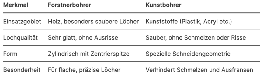

Weil ich keine Ahnung hatte, was ein "Kunstbohrer" ist, habe ich nachgesehen.
Hallo Wolfgang,
ich weiß nicht aus welcher Quelle du das hast, aber ich halte das für ziemlich realitätsfern. Ich benutze Kunstbohrer fast ausschließlich für Holz und es gibt sauber Löcher. Lediglich beim ansetzen muss man aufpassen, aber wenn man einen Bohrständer benutzt, ist das easy.
