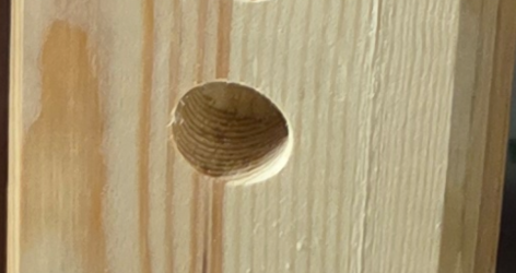

Famag Bormax 2.0, einmal Ø25 20mm tief, einmal Ø30 45mm tief in (teils ziemlich harzigem) 10x10cm KVH mit einem von Hand geführten Akkuschrauber.
Bilder nicht sehr scharf, da Ausschnitte aus größeren Bildern. Aber die Wände sind ziemlich sauber, mit besserem/der Aufgabe entsprechenderem Werkzeug kann es noch besser werden.

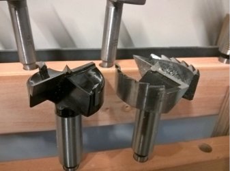

Paulimot hat beides im Sortiment und ich auch beides in der Werkstatt. Je nach Anwendungsfall wähle ich den Bohrer aus, links im Bild Kunstbohrer, rechts Forstner. Beide von Paulimot. Die beiden die im Hintergrund noch zu sehen sind stammen aus irgendeinem Nonameset. Da wird aber schon ein Unterschied deutlich, die Schäfte sind eher mickrig gegen die Paulimot.
