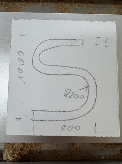

Sorry, ich verstehe, visuell lässt sich alles besser vorstellen.
Die Materialstärke/Proportion ist verzerrt dargestellt, auf Sketchup komme ich gerade nicht, also muss es in Visio flott gezeichnet sein.
Materialstärke würde ich bei ca. 40mm setzen, Tiefe in etwa 300mm. Die Wandbefestigung mache ich rückseitig mit Taschen im Regal und Kantleisten an der Wand, die verdeckt montiert sind. Deswegen auch die 40mm Materialstärke. Die Tablarträger sind einfach zu nervig in der Montage. Gut, ohne Bohrschablone geht da eh nix.

diese Rundung habe ich mit 1mm dünnem Sperrholz gemacht.
Das würde auch für Deinen Regal-Zweck funktionieren. (da werden ja vermutlich keine allzu schweren Gegenstände drin liegen)
