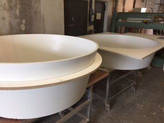

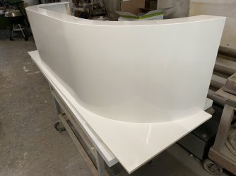

Ich befürchte, dass es kein sauberer Radienbogen (R=200mm) wird, sondern eher ein Vieleck, da sich das MDF nur an den Schlitzen biegt.
Du kannst doch an den geraden Flächen verleimen.
Bekommt man auch sauber lackiert.
Ich mache häufig sowas.
