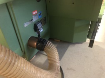

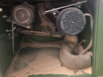

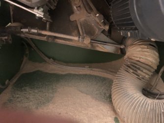

Deine Italienerin sieht doch ganz gut aus, bis auf den Absaugschlauch.
Hast/willst du sie nehmen? Preislich ja auch OK, würde ich sagen.

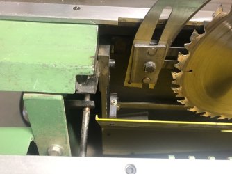

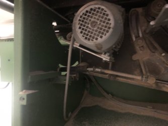

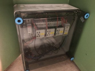

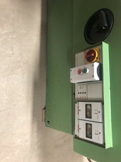

Preislich mehr als ok. Sogar ein Vorritzer ist an Bord. Für das Geld wirst du nix besseres kriegen, denk ich.
Was mich noch interessieren würde: Warum wurde da die ganze Elektrik gemacht? Schaut nicht schön aus, aber dafür ordentlich gemacht.
Hast du den Schlitten auf Spiel usw überprüft?
Ist das die Größe, die du haben willst?
Rechts kann man die ja einfach einkürzen, wenn nötig.

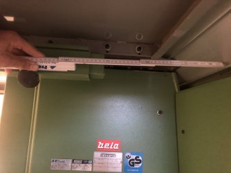

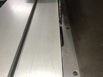

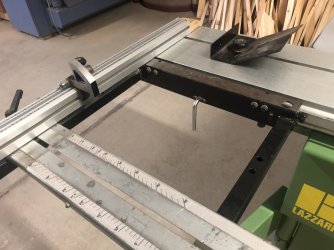

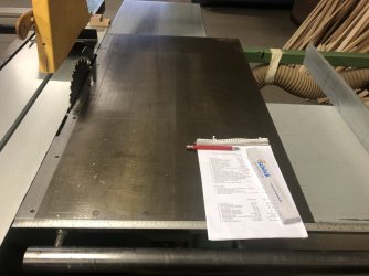

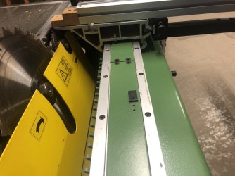

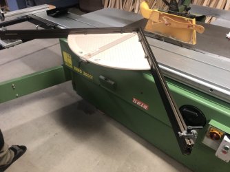

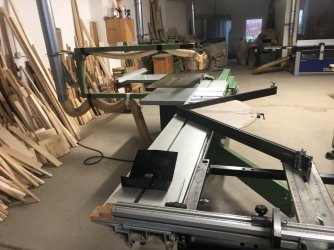

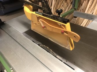

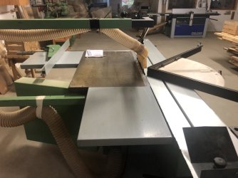

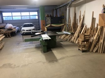

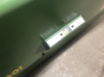

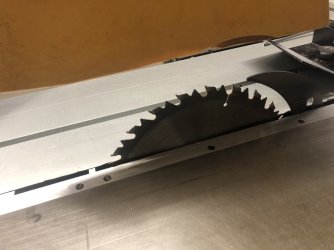

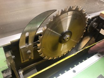

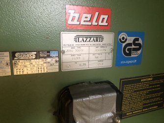

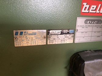

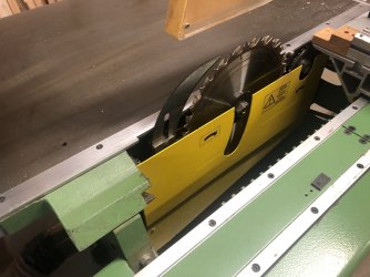

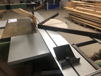

Bin heut mal zu der kleinen Italienerin gefahren.
Ich stell hier mal ein paar Bilder von der Besichtigung ein. Seht selbst…
Tolle Maschine, wenn man den Platz hat, aber in Deiner Werkstatt würde ich mir die nicht antun, viel zu groß, haste nachher keinen Platz mehr was zu monieren. Zwischen Tellerschleifer und Maschine kommst Du nicht mehr durch.
Ich denke der Absaugschlauch sollte das kleinste Problem sein. Den kann ich leicht austauschen.
Ich hab mir noch 1-2 Tage Bedenkzeit erbeten. Dem Verkäufer eilt es nicht, da seine neue Maschine erst in ein paar Wochen kommt.
Preislich wirklich ok. Den Winkelanschlag bekomm ich noch kostenlos. Besäumschuh ist dabei und verladen könnte er sie auch.
Der Schreinermeister war nett und sehr penibel was seine Maschinen angeht, das hat man sofort gesehen wenn man in die Werkstatt gekommen ist.
Die Maschine hatte zuvor einen Stern-Dreieck-Schalter, welcher kaputt war. Daraufhin hatte er die Maschine mit neuen Kabeln und Schaltern ausrüsten lassen. Schaltplan und Rechnung liegen vor.
Der Schlitten hat null Spiel. Läuft ruhig und sauber. Kein Haken oder quietschen. Schlittenlänge 3m. Kann festgestellt werden.
Ich würde die weniger rechts einkürzen. Eher den Schlitten links aushängen und nur wieder einhängen wenn ich größere Platten oder Ähnliches schneiden muss.

andibarth
13. Januar 2023
2.177
BW
Hallo Kersten,
Ich sehe das ein bisschen anders.
Im Ruhezustand, sprich Schlitten nicht ausgefahren, nimmt die nicht viel mehr Platz ein als meine Bäuerle.
Jetzt die Überlegung die Scheppach Säge und die Mülltonne neben der Bohrmaschine zu entfernen. Hier den Tellerschleifer zu platzieren, da auch hier ein Absaugrohr vorhanden, und den Rolli an der Fensterseite auch weg, dann kann ich hier die Säge ziemlich an die Wand stellen.
Dan die Hobelmaschine wieder gerade stellen und alles würde passen. Montageatz wäre gleich zum bisherigen, sogar zwischen Bohrmaschine und Säge wäre deutlich mehr Platz als bisher.
Ich muß mir das heute Abend nochmal auf dem Boden anreisen, danach kann ich dann ne Entscheidung treffen.
