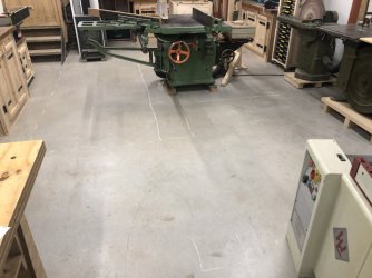

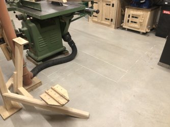

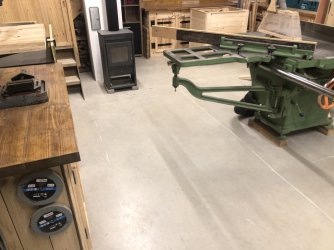

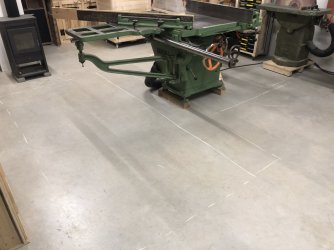

Hab’s mal aufgezeichnet
Tellerschleifer und Systainerwagen müssen umziehen, dann könnte es passen…

Überleg Dir ob es denn 3,20m sein müssen, es ist nervig jedesmal den Schlitten wegzufahren, weil man durch muss bzw. weil er im Weg ist.
Das ist glaub egal ob 2,50m oder 3,20m.
Wegfahren muss ich sowieso zum durchlaufen.
Bisher muss ich meinen Schiebeschlitten auch immer zurecht schieben bzw. den Winkelanschlag auf 45 Grad stellen um durchlaufen zu können.

Ich kann der Diskussion mit 3,20m oder doch nur 2,80 oder 2,50m nicht ganz folgen.
ich habe eine 2,3m SCM und das habe ich bewusst gemacht, reicht um 2,40-2,50 zu schneiden. Aber solche Maschinen sind auch sonst kleiner gebaut wie die großen 3,2m Maschinen und in der Summe ist das eben nicht zu unterschätzen. Nun kann man dagegen halten das diese Maschinen auch deutlich stabiler sind. Ja sind sie, braucht man das aber, muss man täglich 6-8cm Bohlen von über 3m Auftrennen? haben wir auch schon auf meiner gemacht, geht auch.
Ich würde es mir zweimal überlegen solch ein Monster in die Werkstatt zu stellen, nur um einmal im Jahr eine lange Bohle aufzutrennen und es dann einfacher zu haben und den Rest des Jahres um so ein Monster rumzueiern, weil sie soviel Platz verbraucht.

Moin Kersten,
Ich hab mir das eben deswegen gestern mal in der Werkstatt aufgezeichnet. Und das bezieht sich jetzt auf die Maschine die ich mir heut anschauen will. Gegebenenfalls lauf ich da ja hin und mir sagt das Ganze überhaupt nicht zu oder die Maschine ist schon schrottreif. Ich muß die ja nicht gleich kaufen.
Wie ich schon weiter vorne geschrieben habe ist eher die Breite das Problem. Auch hier besteht aber theoretisch die Möglichkeit die Rundstange auf welcher der Paralellanschlag läuft und auch die Absaughaubenhalterung einzukürzen. Das wäre aber die letzte Option.
Lieben Gruß,
Andi

Sorry , aber selbst mit der jetzigen Kombi herrscht bei dir doch akuter Platzmangel .
Und das ist nicht böse gemeint :emoji_grin:
Ich hab mir gestern einfach nochmal die Bilder vom Bau deiner Werkstatt angeschaut , um den Hobel und die FKS in die Mitte des Raumes zu stellen hast du eindeutig viel zu wenig Platz .
Stell die Teile an die Wand , und kauf eine FKS/Fräse Kombi .

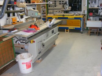

Ich hab mal ein Bild unserer KNAPP eingestellt , da sieht man , wie wenig Platz die im " Ruhezustand " braucht .
Und den Ausleger kann man locker alleine anbauen / abbauen .
Wenn er gebraucht wird .

Moin.
Ich bin bisher gut zurecht gekommen.
Aber übermäßig Platz hab ich nicht, das stimmt.
Ich gehe aber dennoch davon aus das eine Kombimaschine in der Breite noch viel kritischer zu betrachten ist.
Was meine alte Fräse angeht, das mag schon sein das du da nicht dran arbeiten willst, ich aber schon. Auch wenn diese nicht mehr da wäre, an deren derzeitigem Stellplatz hängt es nicht.
Der Hobel steht derzeit etwas diagonal und so kann ich auch Werkstücke mit 4m hobeln.
Jetzt müßte der ggf. noch etwas gedreht werden oder um 30-50cm in Richtung Tor geschoben werden damit der Schiebeschlitten bei maximalem Auszug nicht am Tisch anstößt.
Ich will mir ja kein Bearbeitungszentrum einrichten…
Die Wandseiten sind bei mir schon ausgereizt…

Du musst aber die Säge auch verschieben wenn du größere Dinge schneiden musst, richtig?
Gruß,
Andi

Ich kann der Diskussion mit 3,20m oder doch nur 2,80 oder 2,50m nicht ganz folgen. In meiner Werkstatt macht es eher die Breite, nicht die Länge des Schlittens. Den kann ich doch ohne Probleme in die „normale“ Stellung fahren, dann stört der keineswegs…. 50cm hin oder her ist egal…. So zumindest meine Einschätzung.
Zum Ausprobieren der Schlittenlänge kannst Du mal ein Paar Kisten in der Markierung aufstellen und die Abläufe mal durchgehen oder damit Arbeiten. So siehst Du schnell, ob das nervt oder nicht.
Platz haben und effektiv nutzen ist definitiv was völlig anderes wie ihn immer durch etwas zu blockieren.
Die meisten meinen, dass viel Platz mit Effizienz einhergeht. Das ist ein Trugschluss.

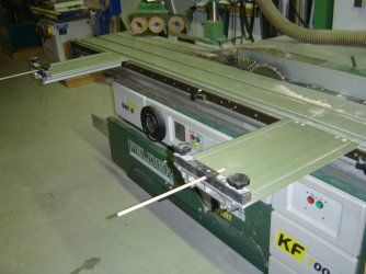

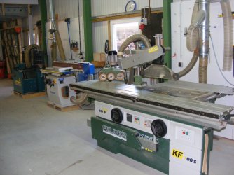

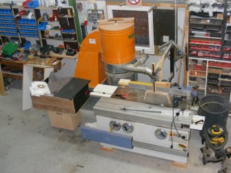

Was sind denn " größere Dinge " :emoji_grin:
Platz mit der Jago hinten quer bei 240 cm .
Jago weggerollt , sind es 320 cm .
Bei Schrankseiten muss die Jago weg ( ab 235 cm ) .
Ablängen bis 280 cm , wenn man länger braucht , muss die Sandingmaster weg .
Passiert aber nie .
Länger ist aber auch der Anschlag nicht .
Wenn doch , z. B. Fichtebretter Zaun oder ähnliches , kommt die Bernaro FKS/Fräse Kombi zum Einsatz , siehe Bild .
Da werden die Sachen gesägt , die wir der KNAPP nicht zumuten würden :emoji_wink:

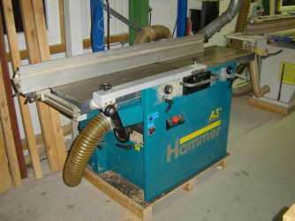

Dabei noch ein Bild unserer " alten " Hammer A 3 41 .
Auf Palette .
So wie die KSM , die daneben steht .
in 30 Sekunden in Position , in 30 Sekunden wieder an der Wand .
Unsere ehemalige KF 700 war auch " verfahrbar " .
Vom Werk aus .
Ebenso die KFS 37 , die wir vorher hatten .

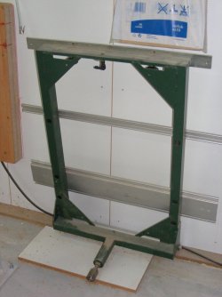

Genial gelöst bei der KF 700 waren die kleinen Tische , die man einfach einhängen konnte .
Leichter als der kleine Tisch der KNAPP .
Den großen Anschlag ( Bild ) haben wir kaum gebraucht .
Lag aber auch daran , dass wir damals ( noch ) eine stehende PS hatten .
Das waren noch schöne Zeiten :emoji_blush:
