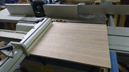

12.517
Du stellt penibel die Fräse ein und dann musst Du etwas nachsägen, z.B. weil Dir das beim Fräsen gesplittert ist.
Dann fängst Du danach mit der Fräse von vorne an.
Nicht unbedingt Theo.
Ich kann die Säge trotz eingestellter Fräse nutzen, wenn nicht breiter als 7cm abgeschnitten werden muss.
