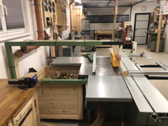

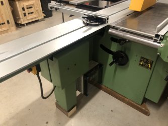

Freu mich mit Dir, schaut gut aus.
Läuft der Tisch noch gut oder mußt Du was nachstellen ?
Die Oberhaube schaut mir auf den Bildern recht breit aus. Schreib in ein paar Tagen mal, wie Du damit zurecht kommst.

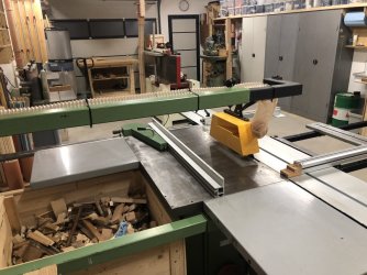

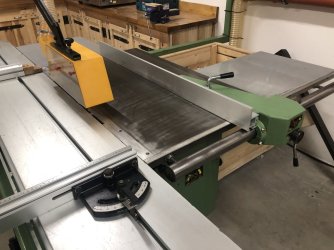

Hallo Willy,
vielen Dank!
Das war das erste was ich bei der Besichtigung kontrolliert hatte.
Der Tisch hat kein Spiel, wackelt nicht, läuft leichtgängig und sauber.
Die breite Haube ist wegen dem schräg zu stellenden Sägeblatt, die dünne wenn man nur mit dem senkrechten Blatt schneidet.
Warte noch auf ein paar Sachen für den Absauganschluss, wenn dies alles zusammengebaut ist, dann kann ich berichten...
Grüße,
Andi
